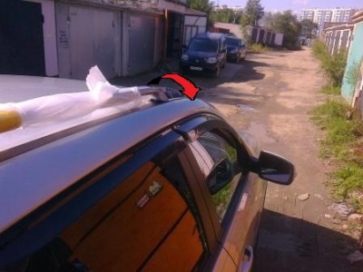

Щелку я енту видел, сувался туда. :) Не понял, дык вверх тянуть, или в сторону противоположного релинга? :roll: У мну съемники для панелей есть, отверткой эт жестоко :D

клипсодерм ты туда не влезешь,в щель воткни отвертку и тяни вверх и одновременно выворачивай так лучше будет.Я когда лет нцать назад впервый раз такое делал глаза вот такие были :shock:

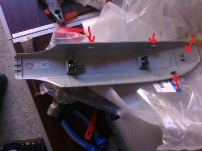

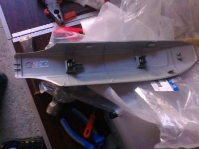

может кому поможет :idea: про внутренности :)
(Очень слабенькие на заглушках боковые пластмассовые крепления!)

а вот эти пластиковые отливки - это тоже крепление или просто как направляющие? или же он держится только центральными металлическими скобками?

Они ничего в принципе не держат, держат сильно две металические скобы/пружины, на прошлой машине снимал рейлинги, обклеивал плёнкой, выше описанные способы снятия (отвёртку/пластиковую лопатку в щель и раскачивать)-не правильные, погнёте крышу .
Из металической пластины шириной в прорезь на обтекателе, сделал небольшой загиб (крючок), на другом конце просверлил отверстие и привязал кусок шнура, типа ручки, вставляем пластину в прорезь и дёргаем резко вверх, встать нужно на подставку или стремянку повыше крыши, чтобы усилие было направленно строго вверх, ничего не сломается, в другом случае рискуете погнуть крышу возле обтекателей.
Для повторного снятия без гемороя, на пластину стоит нанести смазку.
