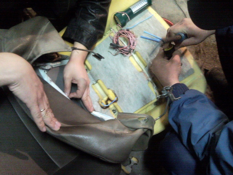

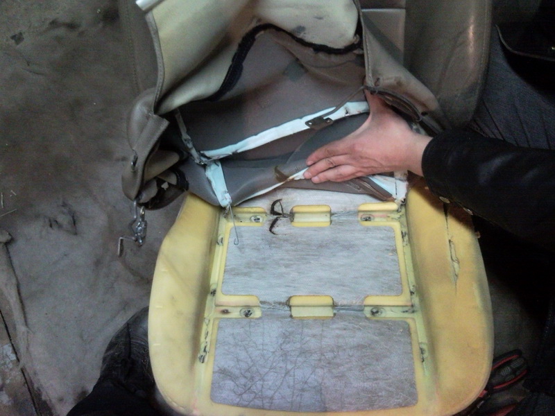

Теплоизолятор не нужен, теплоотражатель можно, но я не парился, материал не посоветую.В углублениях для прокладки пластиковых спиц в подушках, на местах их пересечения с нагревательными матами приклеивал половинку утеплителя обычных труб с целью уменьшения радиуса излома углеродных нитей. Мет. кольца выкинул, заменил пластиковымии монтажнымии хомутами.под нагревательные элементы подкладывали какой-либо теплоотражатель-теплоизолятор?
Добавлено через 1 час 28 минут 38 секунд:
Извиняюсь, увеличения радиуса излома.
