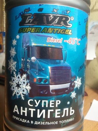

[Сам антигель на морозе замерзает, и это нормально. Работает он строго в связке с дизтопливом. Поэтому очень важно хорошо перемешать антигель в баке.
Данный продукт, 100 мл. добовляю прямо в бак перед заправкой на 65-70 литров д/т, результат утром: при темпиратуре - 19, автозапуск с брелка со второго автовключения, режим вращения стартера 2 сек. Это не реклама, пользуюсь третью зиму, попадал в Самаре в 2010 году в -37, правда на другом авто.
