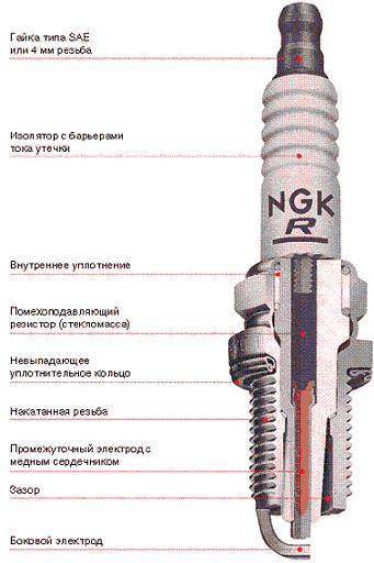

Сообщение shum » 20 дек 2012, 16:07
Я не понял о каком нагаре речь и где это " из под юбки".Вот свеча , в каком месте этот нагар
