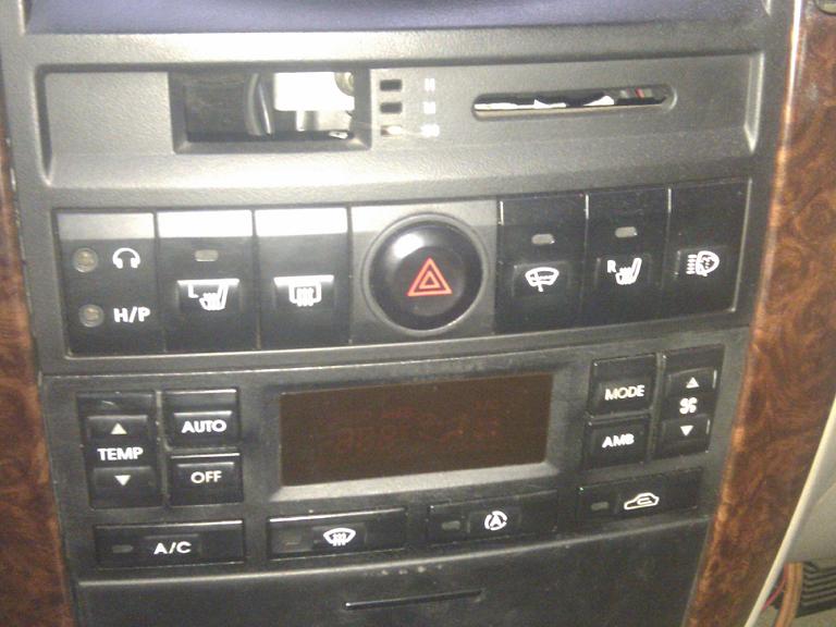

Сообщение etaon » 05 дек 2012, 09:44
Выложил картинку панели. Вроде бы отсутствует :( Справа от аварийки быть может?
Никогда не пользовал эту кнопку :) Что не знаю, то не нажимаю :)

Re: Электроподогрев зоны дворников на лобовом стекле.
Сообщение HOMJAK » 05 дек 2012, 09:49
вот вот она самая там как бы лобовое нарисовано и палочка через него
Сообщение zufar » 07 дек 2012, 09:42
все правильно, с слева от аварийки кнопка подогрева заднего стекла и боковых зеркал, а с права от аварийки подогрев зоны дворников. вчера у себя проверял, утром стекло обледенелое было нажал и в зоне дворников все растаяло, работает.

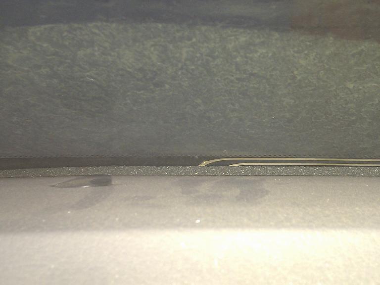

Сообщение velagor » 10 дек 2012, 10:03
контакты под пластиком который между капотом и стеклом, слева по ходу движения
Сообщение sion™ » 10 дек 2012, 14:31
velagor писал(а):контакты под пластиком который между капотом и стеклом, слева по ходу движения
поставил меня в тупик формулировкой ответа.
жипеги есть(фото)?
Лезть с салона, снимать боковую обшивку стойки или открывать капот и смотреть под пластик из которого дворники торчат?
Сообщение velagor » 10 дек 2012, 14:41
[user]sion™[/user] писал(а):открывать капот и смотреть под пластик из которого дворники торчат
velagor
Сообщения: 1127
Зарегистрирован: 31 окт 2008, 21:41
Откуда: Онега
Доп. информация: теперь Шнива
Сообщение sion™ » 10 дек 2012, 14:55
огромное спасибо.Завтра залезу.
