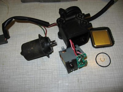

Денис29 писал(а):оказадось отгнил провод от самого насоса, что под днищем машины,
маргеловец писал(а):Внутри раздатки стоит соленоид,от него на корпус выходит проводок,вот межлу соленоидом и корпусом произошёл разрыв цепи.Так как этот промежуток имел натяжение а соленоид имеет качение(незначительное),время взяло свое.Сейчас сделал запас качению,пусть работает. Разрыв нашёл тестером.

всех взбесил писал(а):Ну вот победил свою болячку
ситуция такая, передок неподключается, звук подключения слышен отчетливо, при включеном зажигание но незаведенном двиге, но неэто странно, при включеном 4х4 в салоне тихо, передок неработает, при 2х4 (передок также не работает) идет звук типа хруста или подвывания, включаеш 4х4 подвывание исчезает....сказали в гаражсервесе что менять мост.....пока подключил 4х4 чтоб хруста небыло, может ненадо подключать ?
