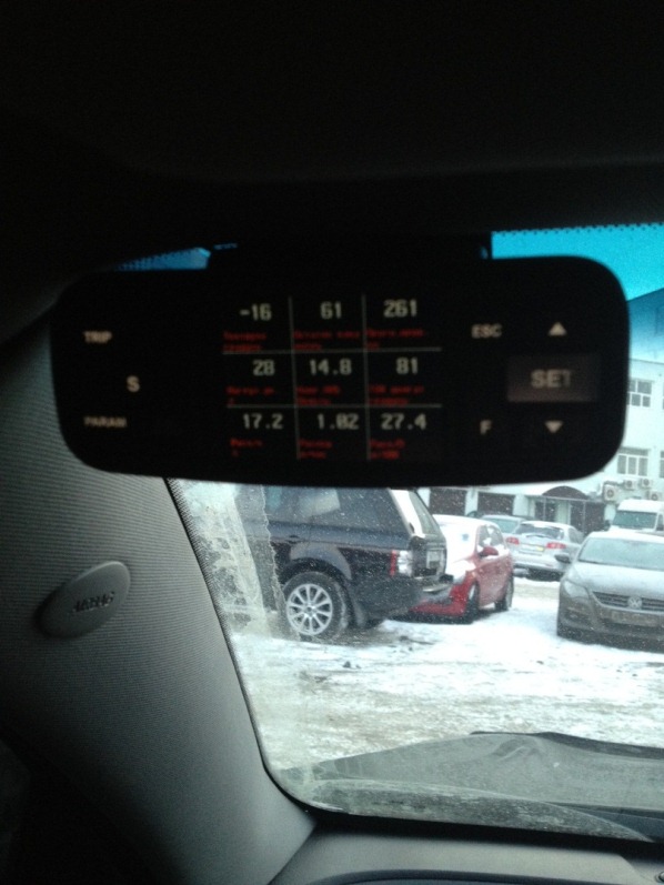

Slavik_74 писал(а):На мой взгляд по эргономике самое оптимальное.
IXBTCOM писал(а):Попозже фотку сделаю.
