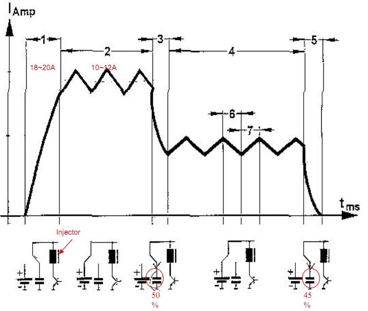

Ну так, там же не постоянное напряжение, а короткие импульсы, поэтому вольтметром там ничего не намерить.
Нужен осциллограф.
А так, там если не ошибаюсь, должны быть короткие импулься 80 В, 20 А.

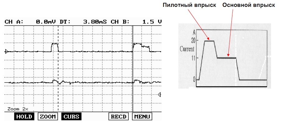

Сообщение Accent-58 » 12 ноя 2012, 11:34
Тебе нужно седла в форсунке менять (ремонтировать).
Тема: Ремонт форсунок
Добавлено через 4 минуты 56 секунд:
KotAbarmot писал(а):Даже если это и есть, то каким внутренним сопротивлением должна обладать обмотка форсунки и провода к ней должны быть совсем другого сечения.
Я хз, какое там напряжение и ток. Но для расчета сечения провода нужно еще скважность учитывать.
Вот графики рестайла. Ну наверное там в клетке графика 1,5 вольта. Ток максимум 20 А.
Все, что пишу ниже, возможно полный бред, но Я так прикинул -
Допустим, что стартер крутит коленвал -600 об/мин. В одну секунду происходит 10 оборотов коленвала и 5 впрысков топлива. То есть получается в сумме на форсунку в одну секунду подается напряжение 75мс и не подается 925мс. Твой мультиметр усредняет напряжение, поэтому и показния напряжения такие низкие. Те 925/75=12 раз. U=1,5/12=0,125В ,что у тебя примерно и замерилось.
