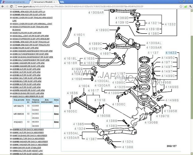

это те самые аммы от Паджеры 3...????
cowboy
Сообщения: 81
Зарегистрирован: 16 дек 2011, 11:10
Доп. информация: лифт подвески (пружины IronMan), Danlop MT 265/70 R16
Re: Амортизаторы задние под лифт+35 рестайл
Сообщение Тимофей_2010 » 10 авг 2012, 19:36
cowboy писал(а):Коллеги, плз, развейте сомнения...
В очередной раз развею - вот они, блин! :D
http://www.exist.ru/price.aspx?pid=76A0300A&sr=-4
D 7003 - номер от Монро. :)
