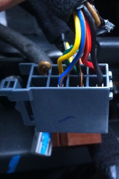

Сообщение Pilotmg » 23 окт 2012, 15:55
ShineOn писал(а):Не, я про другой коннектор писал, про самый нижний 8-пиновый.
судя по распиновкам разных магнитол, там либо "-", т.е. ничего, либо "temp" - температура, либо "R"
в моем случае на колодке нет никакого провода:
а в магнитоле проглядывает в этом месте какой-то "R_ NH"
Если это сигнал реверса - предполагаю что надо подать туда +12В?

Сообщение Pilotmg » 24 окт 2012, 11:18
ShineOn писал(а):Сигнал R (Reverse) должен сидеть на 5-й ноге коннектора C1.
Именно так и оказалось! В моей проводке на этой ноге нет провода, но если подать туда +12, то магнитола включает черный экран с красной надписью внизу типа "Убедитесь в безопасности маневра" или типа того.
Что касается самого видеосигнала - если подать видеосигнал на указанные на картинке пины, его не видно в режиме "задний ход", но можно нажать кнопку MEDIA и тогда включится "Вспомогательный вход" и там будет это изображение. Что характерно - до того, как я собрал и разобрал магнитолу, нажатие на эту кнопку не давало такого эффекта, если не было DVD в слоте - то ничего не происходило вообще.
Пользоваться можно, но как-то уж больно некрасиво :)
Наверное можно коммутировать резистор 100кОм с помощью релюшки в контакты AUX Detect и, возможно, тогда ГУ будет включать этот вспомогательный вход сама, надо попробовать. Если не найду входы с камеры заднего вида - то так и сделаю.
Теперь за USB. Тестером намерял 5 вольт на крайних ногах 4-х контактного дополнительного разъема, но подключенная туда флешка не детектируется.
в исходных-же USB контактах никаких +5 вольт нет (хотя возможно плохо мерял, проверю еще раз). Пока у меня в голове два варианта:
1) в дополнительном 4-х контактном разъеме не USB, а камера и ее питание. А USB живет на своем месте, просто я чтото не так мерял или не до конца воткнул разъем (маловероятно)
2) USB Живет в дополнительном 4-х контактном разъеме, а Reverse-Camera живет на его месте в коннекторе С1-С2-С3. Проверю оба варианта. Видеовыход с камеры обычно низковольтный, думаю если я случайно подаем его не на те ноги - ничего не сдохнет... надеюсь...

Сообщение ShineOn » 24 окт 2012, 11:43
Pilotmg писал(а):коммутировать резистор 100кОм с помощью релюшки в контакты AUX Detect и, возможно, тогда ГУ будет включать этот вспомогательный вход сама
Только если подавать его вместо сигнала R. Если будет одновременно подаваться R и AUX Detect, то у R будет более высокий приоритет (на уровне софта), и получишь чёрный экран.
Pilotmg писал(а):USB Живет в дополнительном 4-х контактном разъеме, а Reverse-Camera живет на его месте в коннекторе С1-С2-С3.
Этот вариант мне кажется более правдоподобным, потому как у меня USB точно на этот 4-х пиновый коннектор выведен. Правда, не понятно, почему у тебя на обоих крайних контактах +5V. По идее, там один земля, второй питание.

Сообщение Pilotmg » 24 окт 2012, 12:18
ShineOn писал(а):Только если подавать его вместо сигнала R. Если будет одновременно подаваться R и AUX Detect, то у R будет более высокий приоритет (на уровне софта), и получишь чёрный экран.
Конечно, об этом я подумал в первую очередь :) Но вообще загадка, где живет видеовход с камеры заднего вида...
ShineOn писал(а):Этот вариант мне кажется более правдоподобным, потому как у меня USB точно на этот 4-х пиновый коннектор выведен. Правда, не понятно, почему у тебя на обоих крайних контактах +5V. По идее, там один земля, второй питание.
Я просто неверно выразился - 5В между крайними контактами.

Сообщение Pilotmg » 24 окт 2012, 13:15
ShineOn писал(а):А, ну так правильно! Между землёй и питанием будет как раз 5V. Возможно, ты контакты местами попутал, там точно должен быть USB.
Да, просто вчера на соплях собирал, а сейчас возьму нормальную USB планку от компа и все сделаю аккуратно
Добавлено через 11 часов 6 минут 11 секунд:
Урра!!!
USB прекрасно работает в отдельном четырехконтактном разъеме, а вход с камеры заднего вида как раз расположен вместо USB - видео принимается на контактах data +/-, а на контактах USB VCC И USB GND выдается 6 вольт для штатной камеры, причем они появляются там только после замыкания контакта R на +12в. Что позволяет не пожечь флешку, когда такие как я ставят эту магнитолу вместо простой штатной ГУ.
Как все сделаю - нарисую новую распиновку для этой модели.
