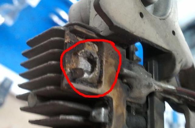

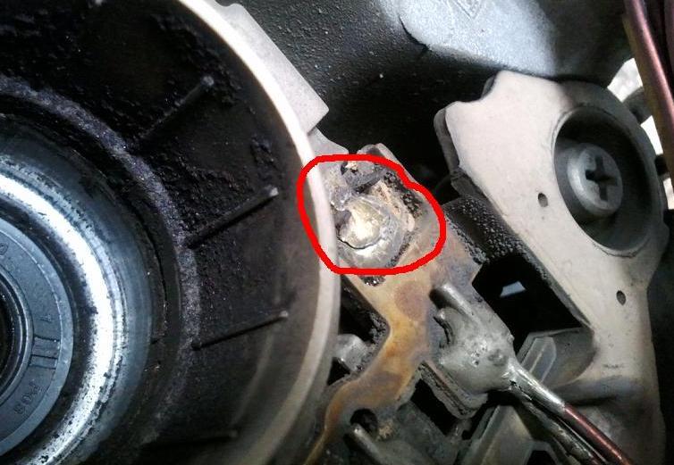

Та же фигня. Мониторю напругу при помощи бинара, в момент загорания лампочек напруга падает до 12 В. Один раз наоборот - подпрыгнула свыше 16 В. Завтра буду разбирать гену, менять щетки.
Добавлено через 21 час 47 минут 19 секунд:
Разобрал гену, проблема оказалась в трещине по пайке контакта между щеткодержателем и выпрямителем.
