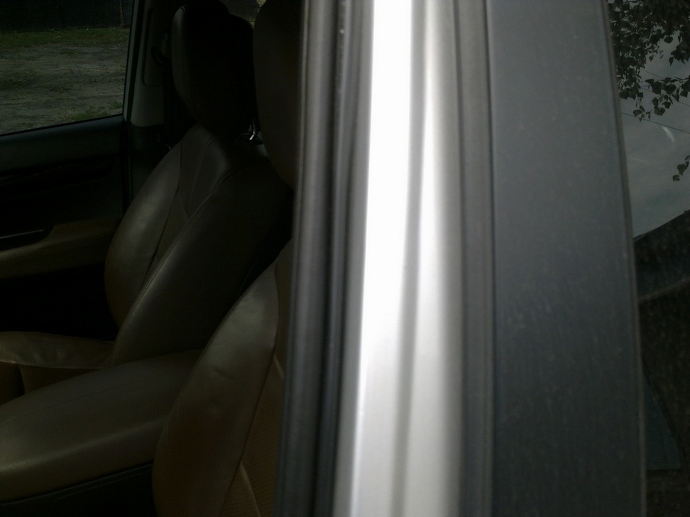

Dimon0972 писал(а):Тоже был свист.Купил резинки селиконовые под уплотнтель,счас тишина,кому надо могу прислать две штуки на передние двери,цена вопроса 2000руб.
Тоже этот свист достал! А что из себя представляют эти резинки? Можно их фото и куда их ставить?

saa9000 писал(а):А что из себя представляют эти резинки? Можно их фото и куда их ставить?
могу ошибаться, но возможно это может помочь
у меня просто резинки стоят, воткнул от нечего делать :crazy:
Они ставяться в уплотнитель,который на кузове крепиться,получаеться как бы двойной.он вставляеться и прижимаеться старым,все легко.фото попозже скину.но реально-эффект 100%

Никак не могу побороть этот несчастный свист через уплотнитель водительской двери!!! Ребят, посоветуйте что-нить! Свистит где-то вверху двери при скорости более 70 км/ч.
Dimon0972, скиньте фото уплотнителя, если не трудно.

saa9000 писал(а):скиньте фото уплотнителя
[/quote]
я незнаю как фото втавлять?просветите кто нибудь?

Сообщение Dimon0972 » 11 сен 2012, 15:59
Добавлено через 41 секунду:
