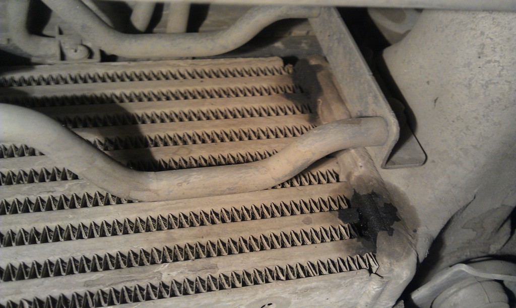

Сообщение alexsin » 07 сен 2012, 16:27
Доброго времени всем! Сегодня менял масло в дв. снял защиту и обнаружил.... см.фото! как думаете сколько ему осталось?

Сообщение morbid » 07 сен 2012, 16:37
alexsin
Имхо он уже "того"... :(

Сообщение alexsin » 07 сен 2012, 16:39
нормально едет машинка! ни каких симптомов! если бы защиту не снял и не знал бы!!!

Сообщение ВЕЛ » 07 сен 2012, 18:39
Ну потеет больной, ну и что теперь?
У меня также интеркуллер потный, пока не обращаю внимание. В планах - найти
какой нибудь побольше и подоступнее по цене, и поставить его. Поскольку он
стоит после турбины, то в нем почти всегда избыточное давление.

Сообщение alexsin » 07 сен 2012, 18:52
ВЕЛ писал(а):Ну потеет больной, ну и что теперь?
Да нет всё нормально, просто под капотом раньше всё сухо было вот и что-то новенькое......И теперь вижу, что не у одного так :) сейчас вопрос как долго может он потеть пока его окончательно не продует?...

Сообщение VAD » 07 сен 2012, 20:25
у меня 196 тыс и всё потеет :D пока не продуло.....

Сообщение alexsin » 07 сен 2012, 20:40
Вот уже и более-менее понятно стало.... Переживать особо не стоит.... :)

Сообщение Lefan » 07 сен 2012, 21:17
А свиста при включении турбины или сбросе газа нету?

Сообщение alexsin » 08 сен 2012, 04:53
Всё как обычно ни каких новых звуков! Приёмистость и тяга тоже норма!

Сообщение Lefan » 08 сен 2012, 20:54
У меня тоже так "потело", свистела как купил машину .... в итоге когда через год все таки в том месте по шву порвало и стало соловьем заливать, поставил новый радиатор и все, свиста турбины почти не слышно :wink:

Сообщение alexsin » 08 сен 2012, 21:05
Какая цена сейчас нового радиатора... Похоже надо задуматься о приобретении.... :(

Сообщение tabulent » 08 сен 2012, 21:28
alexsin писал(а):Какая цена сейчас нового радиатора... Похоже надо задуматься о приобретении.... :(
новый 9-12к, б/у 5-6к..
я нашел за 3к, завтра поеду смотреть и покупать, Евроавто их по 5-6 продает, но за 5 совсем убитые

Сообщение CheGuevara » 27 сен 2012, 08:35
у меня такойже потеет но не течет .....не парюсь

Сообщение Zauber » 27 сен 2012, 09:17
Судя по фотам, масла там полный кулер (аж сверху протекло). Я бы отсоединил патрубки и немного слил бы/откачал по возможности.
У меня снизу немного вспотел, но в том месте какой то кореец видать пересекал пересеченную местность и подмял немного. Я проверял и на холостых и на оборотах не сифонит, ну да и фиг с ним, буду ездить дальше.
