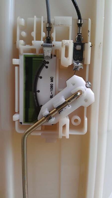

А у меня такой датчик.
Какой у него номер для заказа?
Очень похож на 300-й. О чем говорил и ранее. Отличие только в количестве контрольных точек (если они конечно так называются) на дорожке. Повлиять это может думаю на точность показаний в промежутках. А 300-м их больше, значит точнее. Может и не прав?

Вот и мне показалось, что похож, но другой номер на плате смущает.

Ну так, давай я у тебя его куплю, если он выглядит так же как на фото.

Выглядит как здесь на нижнем снимке
Он отличается от твоего. Мне не жалко, но зачем тебе чужой датчик? Врать же будет, а это уже не комильфо.
