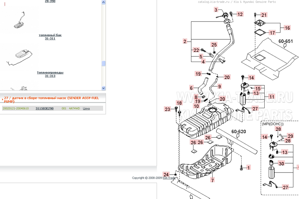

У меня по вину Киа-Трейд пробил 290. В Экзисте по их каталогам номер вообще не пробивался, а датчик шел вместе с узлом. Типа это у всех машин для внутреннего рынка. В интернете по многим каталогам пишут 290/300. Но как уже убедились, датчики разные . По elcats можно запросто не тот купить, что в принципе я и сделал :D Лучше разобрать и посмотреть. Вся процедура без помощника занимает минут 20-30.

Если по elcats пробивать твою машину ни по ВИНу, а по комплектации (я взял GLS), то бьется 31150-3E300 http://www.exist.ru/price.aspx?pid=B3B04C61&sr=53 Но наверное лучше глянуть в живую.

1. Ну я как бы написал выше Но наверное лучше глянуть в живую
2. Проблема в том, что его VIN не бьется ни в одной из программ elcats, KIA Microcat, EPC 2005. Но при этом поиск по машине выдает следующее. Про elcats писал выше, а это другие
Здесь так вообще интересный номер выдало.
Что характерно 290 вообще нигде нет.
