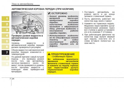

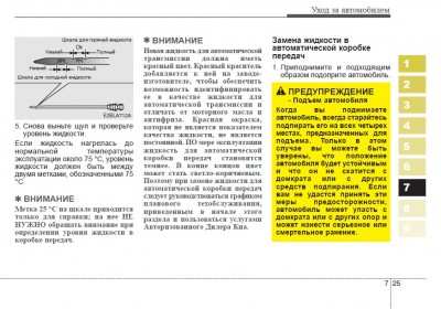

Из мануала

Akela писал(а):Масло в непрогретой (неработавшей) АКПП выше уровня масла в прогретой (работавшей) АКПП
Сергей, не путай людей.
Уровень масла в АКПП проверяется ТОЛЬКО ПРИ ЗАВЕДЕННОМ ДВИГАТЕЛЕ!!!!
При этом перед проверкой селектор прогоняется по всем положениям для заполнения гидросистемы АКПП.
Разница уровней, нижние (холодные) и верхние (горячие) метки, именно от теплового расширения масла.

Что бы не спорить, приведу выдержку из руководства по ремонту Соренто.
Смотрим подпункты "б" и "е"
