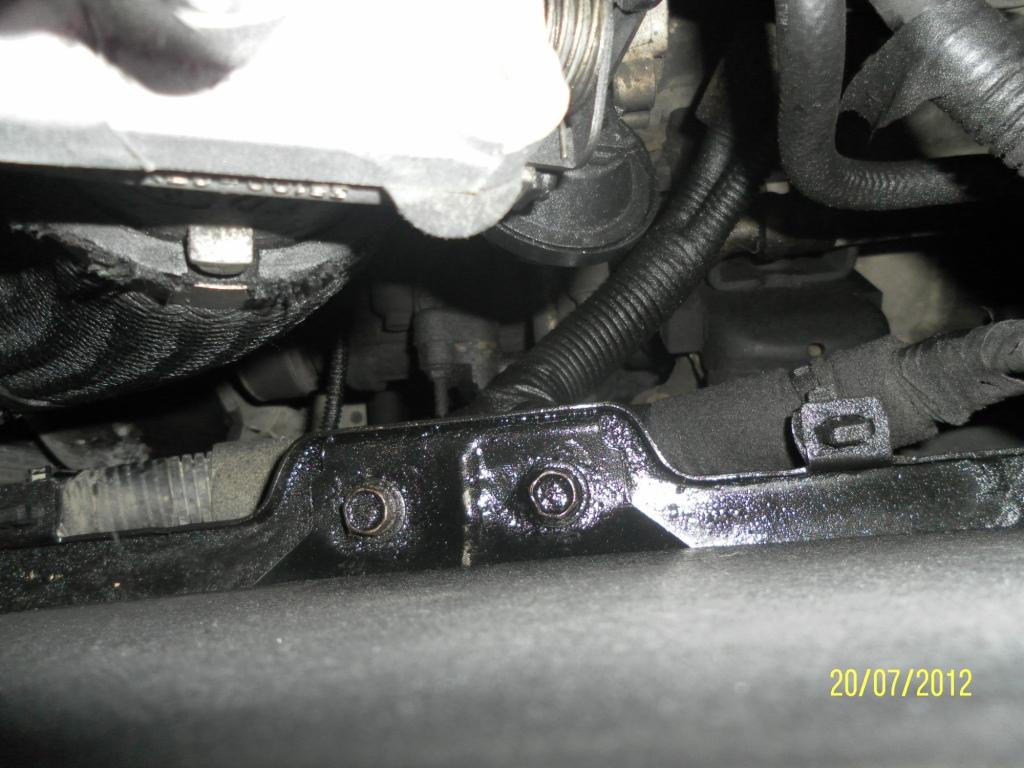

		shalke писал(а):как у всех дизелей

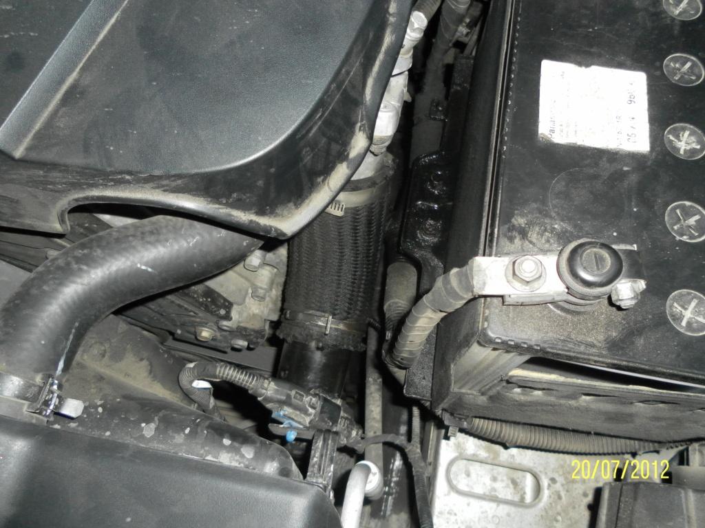

		 !!! уверен на 80 % ! у Антона ака АнтоХХХа было тоже самое (маленькая дырочка в патрубке ) , на холостых всё ок а на оборотах начинает кидать масло .
