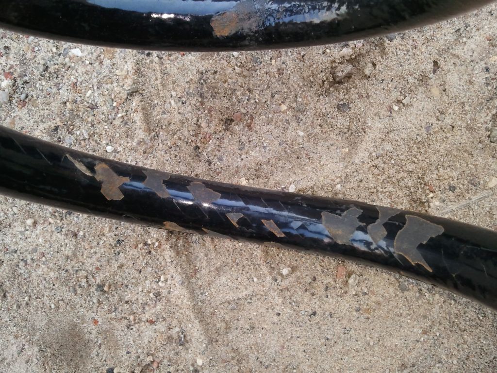

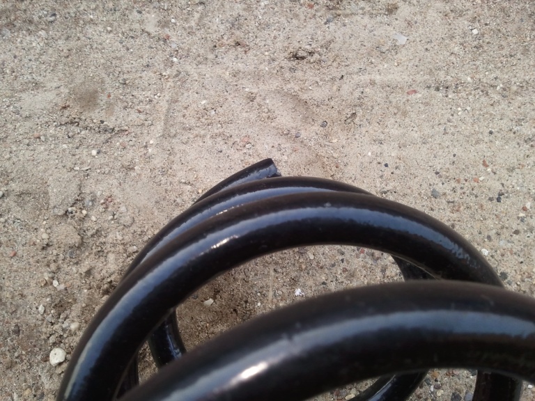

Добрался домой! Будем анализировать ситуацию. Слом зафиксирован в макрофотографии и будет отослан производителю! В сервисе слом не понравился и по рисунку подозревается брак проката... :(

Так оно и есть,брак проката,по рисунку слома видно. Бывает однако,ибо все металлопрокатчики,пытаются выцыганить кг. -другой хрома на тонну :evil: . Вот и приходится брать на себя гарантию ,за себя и за того парня. Алексей все мои говорилки в силе.Рад был нашему сотрудничеству

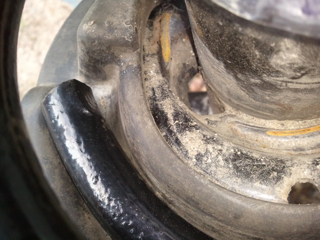

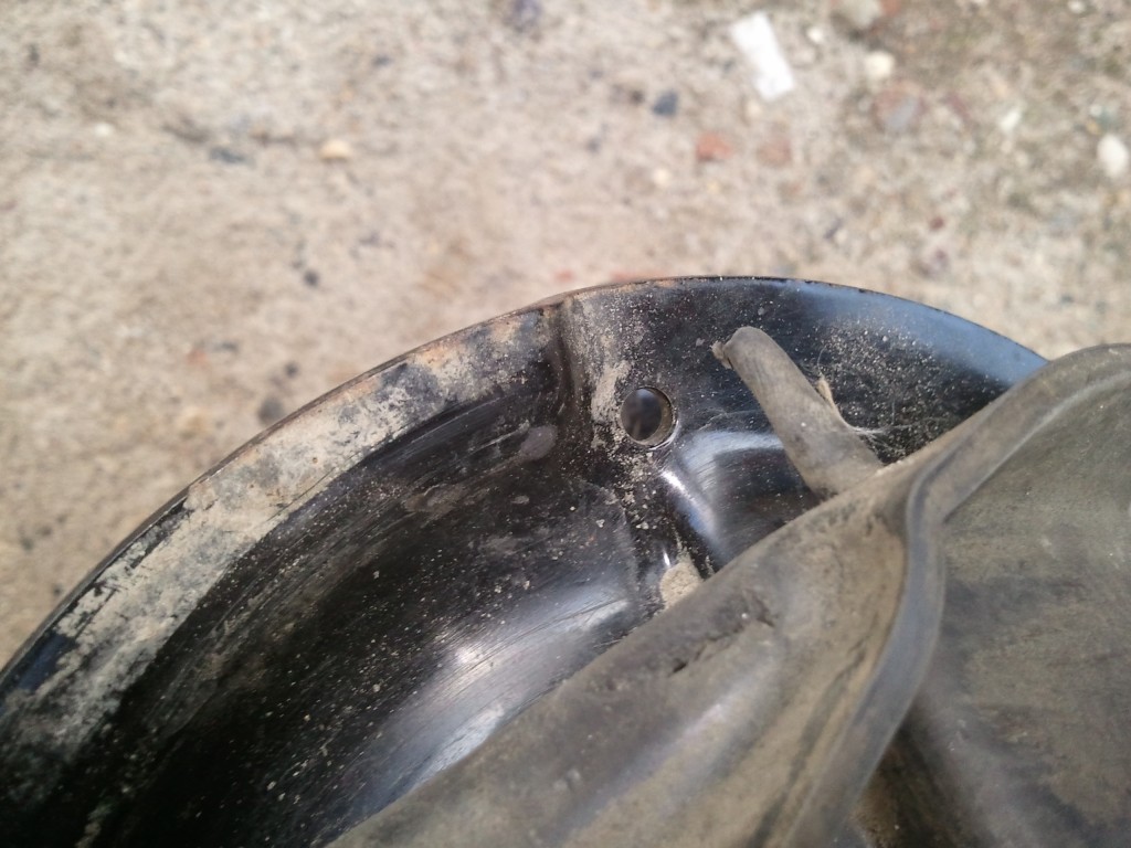

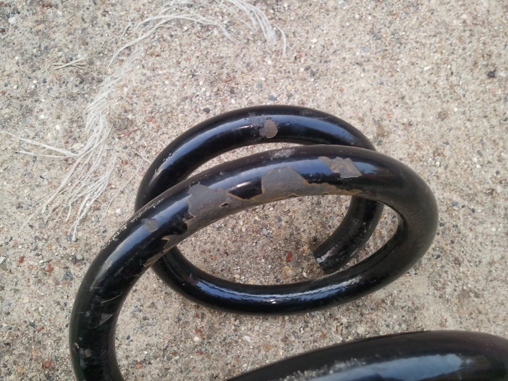

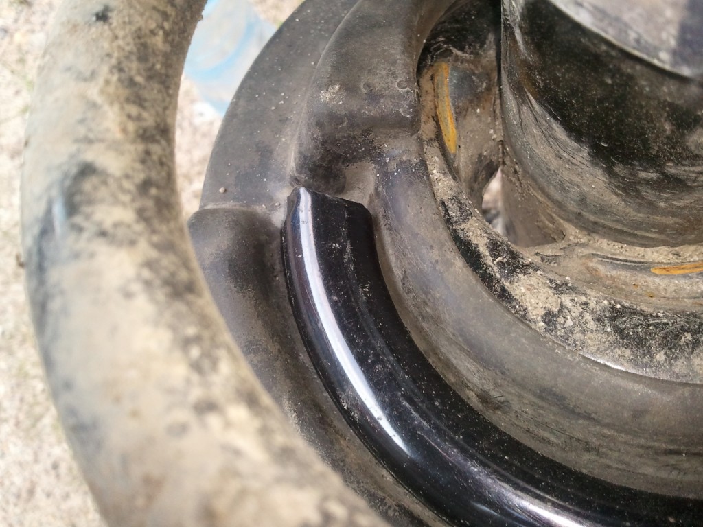

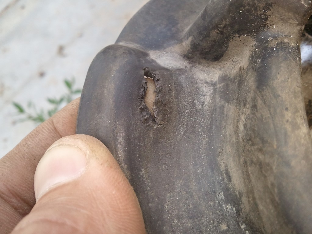

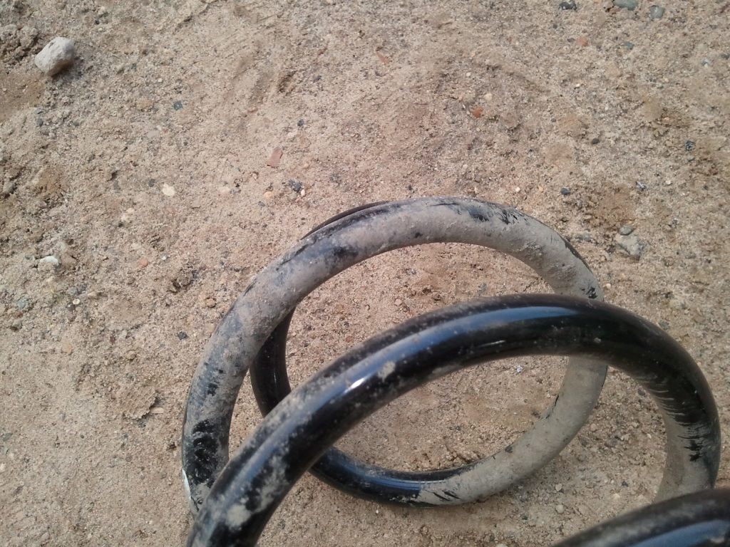

Спустя 3 недели после установки появился металлический скрежет спереди справа при съезде с лежачего полицейского. Было решено снимать стойку.
Обратил внимание, что нижний виток не совсем правильно лежит. Он как бы не попадает в паз. При установке этого не заметил :(
В результате протерло резинку
Видны следы трения пружины о метал стойки
Если посмотреть вдоль пружины, то видно, что нижний виток немного выступает
На родной пружине вроде такого нет
Так выглядят пружины после 3 недель эксплуатации. Я их не грыз... честное слово...
Это нормально? У всех так? Может я не правильно установил? Или мне опять повезло?
Чёт непруха у меня с пружинами... :(

weth писал(а):Спустя 3 недели после установки появился металлический скрежет спереди справа при съезде с лежачего полицейского. Было решено снимать стойку.Обратил внимание, что нижний виток не совсем правильно лежит. Он как бы не попадает в паз. При установке этого не замети
Это гарантия однако,ибо я сам уже пружины не делаю,смотрю и контролирую технологию производства,видать у работников рука дрогнула,ибо пружинки все ручного изготовления.Пиши на маил полную подноготную пружины.какие стойки и какая конструкция пружины.Типа 4\3.4 или 5,5 витка

Вообще не плохо бы на самый верхний и самый нижний виток пружины одевать полиуретановую трубку - меньше шансов протереть штатный шумоизолятор пружины, некоторое демпфирование самой пружины, меньше шума передается на кузов.

Romires писал(а):пружины одевать полиуретановую трубку
На нижний виток пружины КИА выпустила такой добровольный сервисный бюллетень, но дилеры делают тупой, вернее обычный вид :crazy:
