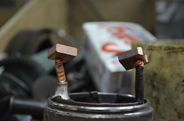

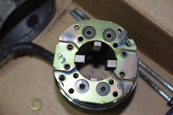

Последнее время машина стала заводится всё хуже и хуже. Посмотрев форум решил проверить щётки стартера. Сам стартер снял довольно легко. После снятия аккумулятора и поддомкрачивания передней левой части авто доступ к болтам был более менее свободным. Накидной на 14, не сильно длинный, по моему самый удобный ключ для тех мест. Единственное, с короткими руками верхний болт трудно будет доставать. Сняв и разобрав стартер обнаружил наличие грязи, отсутствие смазки в редукторе, абсолютно сухой передний подшипник (60020) и износ двух щеток.
gallery/image_page.php?image_id=3714Изображение
В принципе щетки ещё походили бы, но решил поменять. В магазине были приобретены щетки, не спросил с какой машины (магазин был для иномарок, так что не думаю что вазовские) , но встали как родные. Цена 130 рублей за пару.

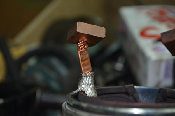

Для установки откусил провод на старой, и столько же на новой щетке.
gallery/image_page.php?image_id=3540Изображение
Потом надел на обрезок медную трубку, в неё вставил новую щётку и зажал плоскогубцами.
gallery/image_page.php?image_id=3538Изображение
Тоже самое вторая щетка, вот так получилось.
gallery/image_page.php?image_id=3711Изображение

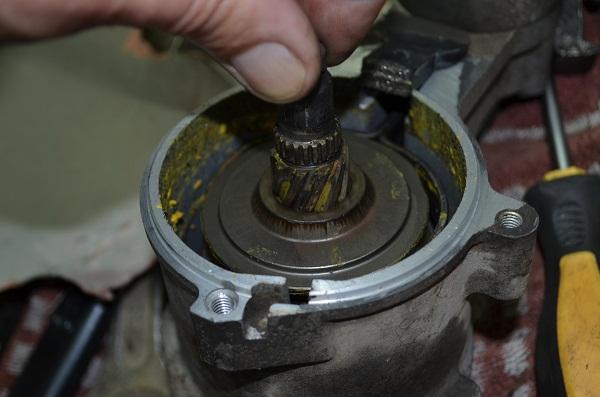

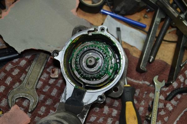

Далее сухой редуктор
gallery/image_page.php?image_id=3539Изображение
И редуктор после смазки, смазывал силиконовой CASTROL
gallery/image_page.php?image_id=3712Изображение
Заменил передний подшипник, собрал всё в кучу, поставил на машину, всё работает, правда проблема моя не исчезла, хотя заводиться стала повеселее.

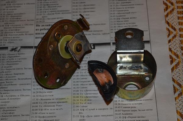

Проблема была в этом.
gallery/image_page.php?image_id=3542Изображение
Соединил всё напрямую, песня, стартер крутит как угорелый, давно так не было.
ВСЁ.

Стал замечать, что машина заводится с трудом, т.е. стартер крутил как-то медленно очень... Решил заменить щетки. После вскрытия, обнаружил, что сточилась одна- та, что на статоре. Заодно решил заменить все 4... Снимал стартер сверху, открутив АКб и топливник. Верхний болт крутил обрезанным накидным на 14.
В магазине для иномарок показал свой щеткодержатель, чтоб щетки подобрать. Оказалось, что щеткодержатель от Хонды (какой- не знаю) один в один с нашим. Поэтому купил его, комплект щеток (конкретно наших не было, пришлось стачивать по ширине и высоте аналоги).
На статоре шетки откусил под корень, и на то же место припаял новые. Все собрал...

Sega_K писал(а):Всем доброго времени суток!

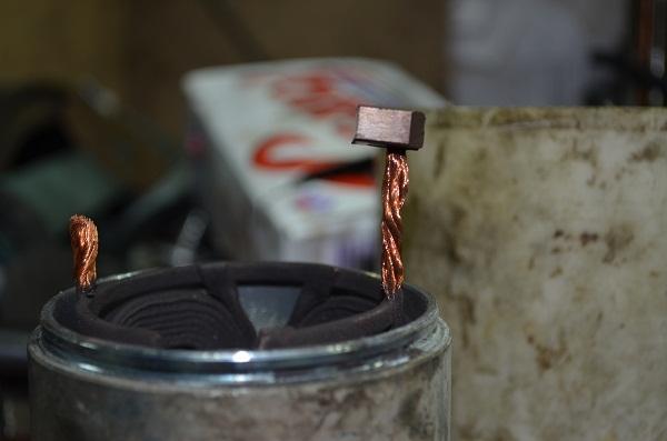

Плюсовые щетки были изношены примерно на половину, к тому же как то наискось:
(почему так, объяснений не нашлось, может кто поведает?)
При этом износ минусовых, буквально 2-3мм, в связи с чем было принято решение менять только плюсовые. Соединение выполнил пайкой (брал на работе паяльник помощнее, так называемый «топор») - получилось надежно.

Nikolay Morozov
не понял на фото- что это, в чем проблема была?
Человек сам создает себе трудности, чтобы затем их с гордостью преодолевать!!!
KotAbarmot
Сообщения: 385
Зарегистрирован: 23 дек 2010, 03:21
Откуда: Карелия
Поблагодарили: 7 раз.
Re: Замена щеток стартера
Сообщение Nikolay Morozov » 26 янв 2013, 14:44
KotAbarmot писал(а):не понял на фото- что это, в чем проблема была?
Это выключатель массы. На фото он в разобранном виде.

Сообщение Stas32 » 22 апр 2013, 14:09
Немного добавлю в тему. Еще одним из слабых мест стартера является подшипник вала бендикса. В моем случае он пришел в негодность. При замене есть некие трудности. К сожалению фото не делал, но думаю расскажу более или менее понятно. Подшипник установлен в передней крышке стартера и что б до него добраться нужно снять стопорное кольцо бендсикса. Снимается по примеру наших жигулей. Вначале просаживаем замочную втулку, чтоб освободить стопорное кольцо, затем кольцо снимаем. Вынимаем бендикс и вал из корпуса. Сразу скажу, что без разборки данного узла, состояние подшипника проверить почти невозможно. Там хитрая конструкция. Помимо радиального вращения по внутренней обойме подшипника проходит осевое смещение. Для этого там установлена бронзовая или латунная разрезная втулка. Если не разбирая пытаться проверить вращение вала, все идет как по маслу, но вал может проворачиваться во втулке а подшипник при этом может быть заклинивши. Теперь трудности. Купить подшипник. Его номер в оригинале(не каталожный) 6904D, по русскому стандарту 1180904, по евро 6904 2RS, размеры 20х37х9 закрыт с двух сторон. Вторая трудность, выбить из крышки. Там он завальцован и по любому выламывается край. При установке я его вклеил и где осталось место завальцевал керном. И третья трудность, переставить внутреннюю втулку. Это надо сделать аккуратно, найти шов, подогнуть, вытащить, вставить в новый подшипник и этот шов состыковать. И последнее, добиться мягкого осевого перемещения вала по этой втулке. Иначе втягивающее реле не осиливает усилие и стартер не работает. Лучше всего проверить снятый стартер, чем потом повторно его снимать.
