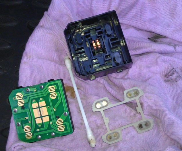

Все же добрался я до этого блока. Разобрал, но окисления не нашел. Смазка в месте движения контактов флажка слегка загустела. Все протер и нанес чуть-чуть специального токопроводящего жира для клемм АКБ. Все работает шикарно.

Как добрался до него? Снимал весь блок с кнопками стекол? Или отдельно?

Tulyak писал(а):Как добрался до него?
Снял весь блок с обшивки двери и снизу все на защелках. Можно сдернуть предварительно отвернув шуруп в хваталке и подцепив отверткой завернутой в тряпочку (чтобы не поцарапать) а можно снять обшивку двери. Кому как нравится.

Спасибо за информацию. Значит можно снять блок не снимая обшивку.
