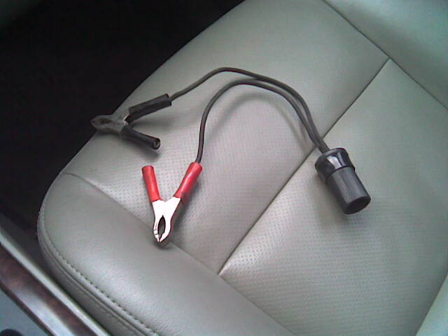

Сообщение Колпакoff » 27 июн 2012, 14:07
Но крокодилы вот такие, типа переходника от прикуривателя.
В них штекер инвертора , а их самих уже на аккум - это для "тяжелых случаев" :)
