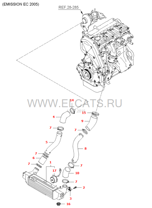

Сообщение runner_Perm » 13 июл 2015, 16:32
на ДОрестайле патрубок длинный (№10)
На рестайле патрубок короткий (№10), но длинная металлическая часть (№8)
Кстати. На рестайле хомуты №7 пружинные, а вот №15 винтовой прямо с завода.
28164-4A160 это, похоже, как раз длинный патрубок с ДОрестайла, а на рестайле стоит 28164-4A420. И патрубок от рестайла стоит 900 рублей против 1500 от ДОрестайла.

Сообщение Gena » 05 сен 2015, 20:45
Сегодня тоже проверял масло уровень и обнаружил что патрубок весь влажный( как будто пропитаный маслом) . На схеме рестайла он 9. Шо делать я в панике.
