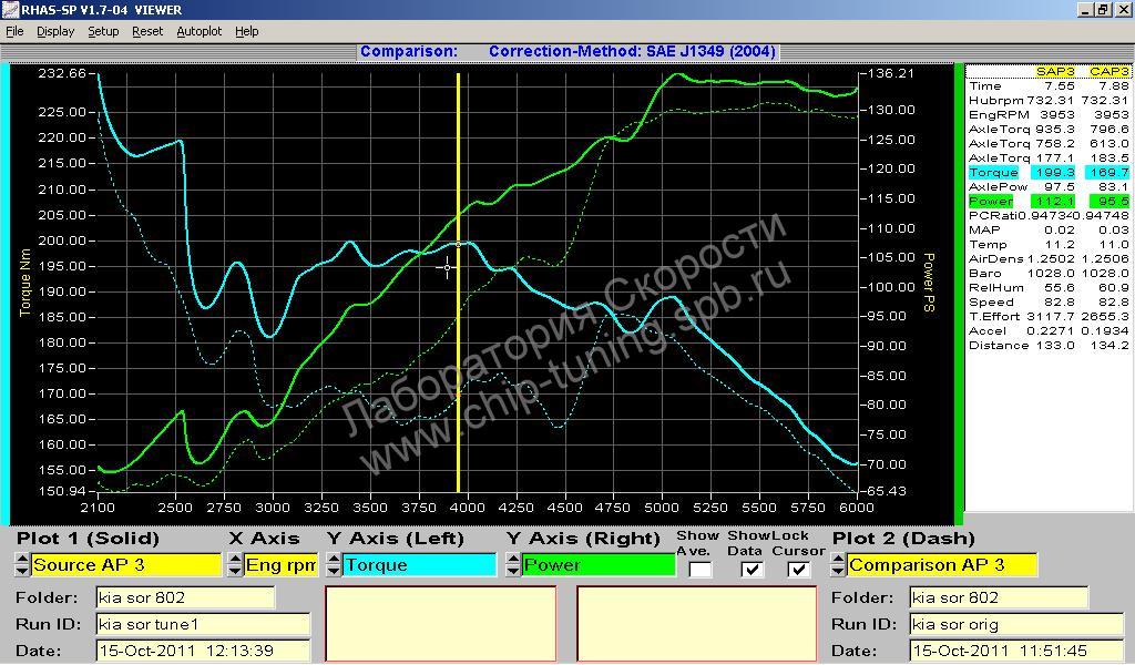

Olga писал(а):чиповаться Вам тут советуют те, кто на автомате ездит... вот там чиповка, и правда, чудеса творит, т.к. по сути перестраивает алгоритм работы автоматической коробки...
Мощность поднимется на 15-17 л.с., момент на 25-30 Нм в диапазоне от 3500 до 4500 об/мин.

Владимирыч писал(а):Мощность поднимется на 15-17 л.с., момент на 25-30 Нм в диапазоне от 3500 до 4500 об/мин.
За счёт чего?

Сообщение Владимирыч » 05 июн 2012, 19:29
Это к Павлу, (Paulus)
