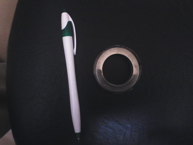

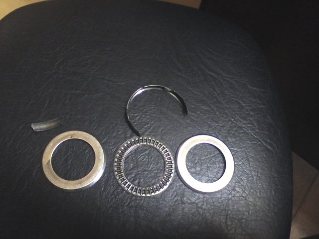

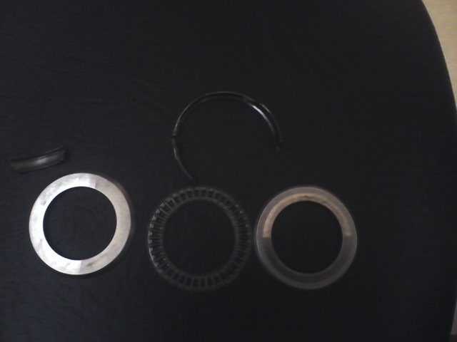

Здравствуйте! Помогите пожалуйста определить номер подшипника по фотографиям. Машина корейская, ограниченной серии 2004 года. Меняли сальник, вылетела разрушившаяся обойма.

Сообщение deka » 08 июн 2012, 09:35
Если нар/внутр диаметр 54мм/35мм, толщина 8мм, то 47392H1000

Сообщение deka » 08 июн 2012, 09:45
А с ручкой - это ты сильно сфоткал :lol:
Нам такую же ручку искать для понимания размеров ? :lol:

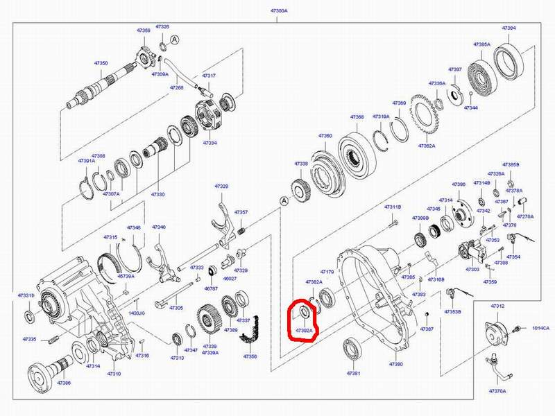

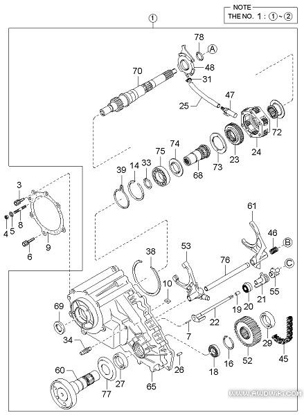

Сообщение Deviation » 08 июн 2012, 12:16
Судя по схеме это 47395H1000 но чтото сомнения гложут. (отметил зеленой стрелкой)
На схеме под номером 78
Но вполне может быть и 47392H1000
Здесь хорошо видно
http://www.kamitek.ru/kia/128/5/37500/379024

Re: Фото развалившегося упорного подшипника раздатки
Сообщение deka » 08 июн 2012, 14:06
78 позиция идет за маслонасосом .
А на фото зеленой стрелкой отметил после катушки .
Определись поточнее .
Могу сфоткать 47392H1000, если тебе это поможет
Сообщение Deviation » 08 июн 2012, 14:27
Нужен тот что после катушки.
Вот на этой схеме не он?
Размеры такие как вы писали ранее
54х35х8
Сообщение deka » 08 июн 2012, 14:34
Ну если и размеры совпали, то оно на 99%
Сообщение Deviation » 08 июн 2012, 14:51
Спасибо. Я тоже склоняюсь 47392H1000.
Сейчас еще информация от других источников подоспеет.
И можно будет заказывать.
Добавлено через 7 дней 17 часов 58 минут 35 секунд:
Спасибо deka и всем кто учавствовал в теме.
Подшипник получил :Yahoo!:
