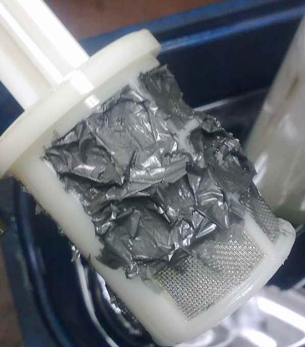

Сообщение Лёха Юрич » 02 июн 2012, 17:26
что слезает покрытие бака и забивает сетку заборника - не секрет, это прописано в одном из "белютеней " от Киа.
но раньше ТАКОГО я не видел :
Добавлено через 3 минуты 46 секунд:
а симптомы были такие : глохнет под нагрузкой , но не стабильно а хаотично .
форсунки после ремонта не намного облегчили ситуацыю ( хотя тоже сливали достаточно).
в итоге , совершенно случайно было обнаружено что при работе двигателя , на оборотах выше ХХ , втягивает "кнопку" прокачки на фильтре.
методом не долгих вычислений и было найдено ЭТО .
советую периодически заглядывать в бак , для выявления подобных моментов.
удачи
СЕТКА ЗАБОРНИКА ПРАКТИЧЕСКИ ПОЛНОСТЬЮ ЗАБИТА

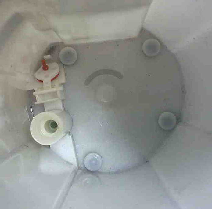

А ЭТО СТАКАН ЗАБОРНИКА С ОШМЕТКАМИ ПОКРЫТИЯ НА ДНЕ
ПОСЛЕ ОЧИСТКИ
ПОСЛЕ ОЧИСТКИ

Совсем не прикольно, но когда свой бак разбирал чтоб воду слить, похожего не видел. Может добавка в топливо помогла облесть? Или само топливо какоето не очень было? Чтото же должно стать причиной такого?

Люди!!! Смотрите баки чтоб не получилось как на фото, и в самый неподходящий момент .У меня точь в точь так было,может и больше.Результат.Начала глохнуть при малейших нагрузках.Случилось резко,в один день.Сразу подумал в сторону бака.Так как залипала подкачка фильтра.
Был уверен что это отложения из топлива,постепенным "напылением" превратившиеся в "краску". Очень уж легко отмылось.Оказывается правильная была первая моя мысль при увиденном.Нафига корейцы покрасили. :shock:
Они действительно его чем то "покрасили" %) .
Было бы интересно услышать мнение Лехи Юрича о влиянии этих как на жизнь форсунок.

Встретился с этим год назад. Симптомы те же, глох при нагрузке, замена фильтра помогла не на долго. Достал заборник из бака, о ужас пол стакана этих ошметок. Честно говоря подумал что всему причина использование не качественного антигеля. Снял бак, чем только не мыл, результат замена бака. (авто кореец.)

А между прочим.Мне когда в один день все так случилось.Я днем раньше залил полный бак на Statoil-евской заправке какой то хитрой новой соляры milles.Типо с добавками,очистителями и т.д.На пару центов дороже.Я в расходе писался об этом. Стеснялся писать об этом здесь.Но в глубине души было сомнение про очистители.Почему случилось именно тогда как с очистителями залил ??? Может они покрытие бака разрушили и оно стало засасываться в стакан???

В каждой шутке есть доля шутки. Что-то (а это может быть только химический компонент) единомоментно вскрывает внутреннее покрытие бака и забивает стакан. Ниразу не удивлюсь, если это окажется какое-нибудь "модное" топливо с "эксклюзивным" набором присадок-растворителей.

В принципе должна быть какая то закономерность отлипания покрытия бака.Это может быть возраст авто. или состав топлива. Если на более старших такого не было, то??? Может в понедельник Кореец мне красил,или точно присадки помогли.

BlkDem писал(а):Что-то (а это может быть только химический компонент) единомоментно вскрывает внутреннее покрытие бака и забивает стакан
Вот смущает "единомоментно" Так как заменив тогда филтр,конечно посмотрел что там.А там кусков конечно не было,но сама гофра как бы покрыта нежным слоем гуталина.Подозреваю что это краска.По виду процесс думаю не одного дня.
