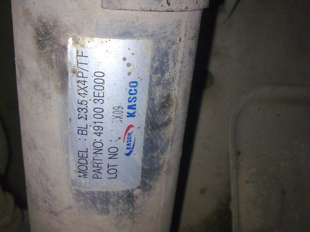

А кто-нибудь на заднем карданном валу 49100-3E330 менял крестовины?Какие там номера? По форуму не могу найти?
Офицалы номер не дают, а крестовина стоит 3000)

Сообщение в035вм » 09 июн 2012, 12:25
Перечитал тему, но так и не нашел ответа по более дешевому аналогу крестовины 495983E200.
Крестовина за 4 килоруб, уж совсем жирно в Екзисте.
Кардан 491003E000.
