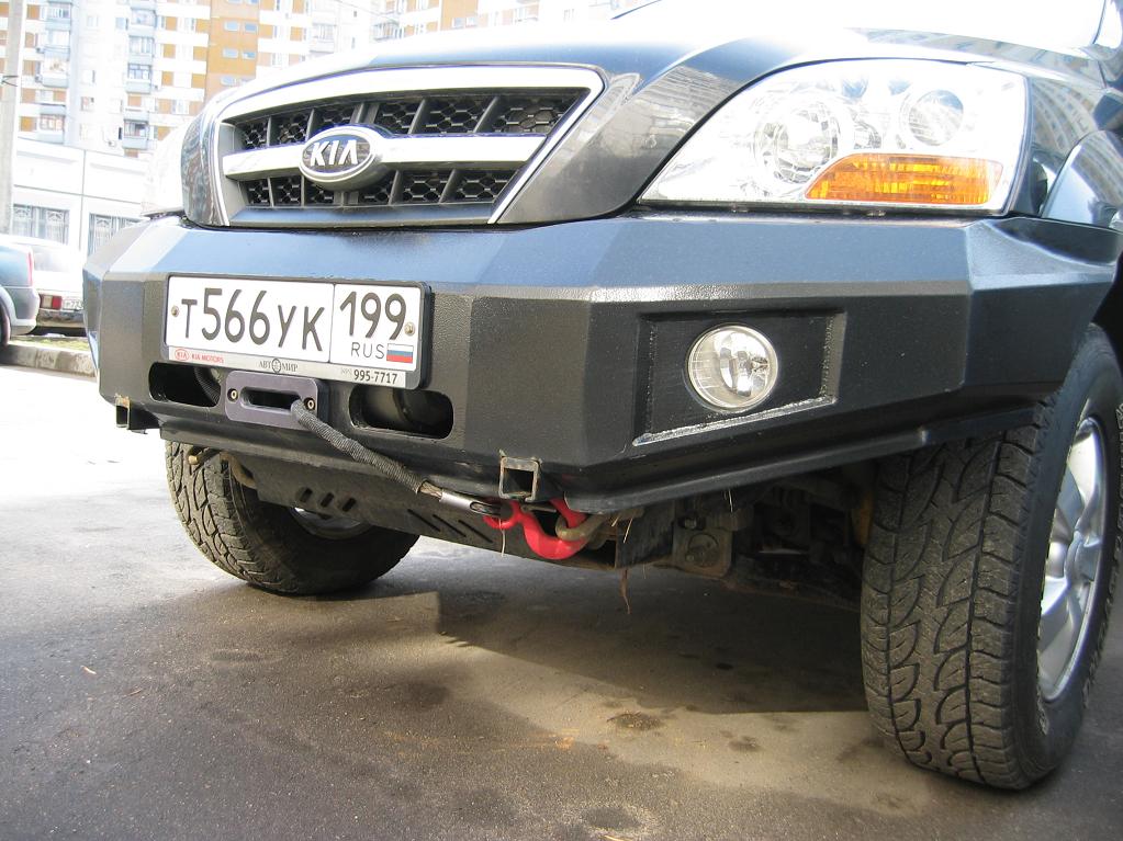

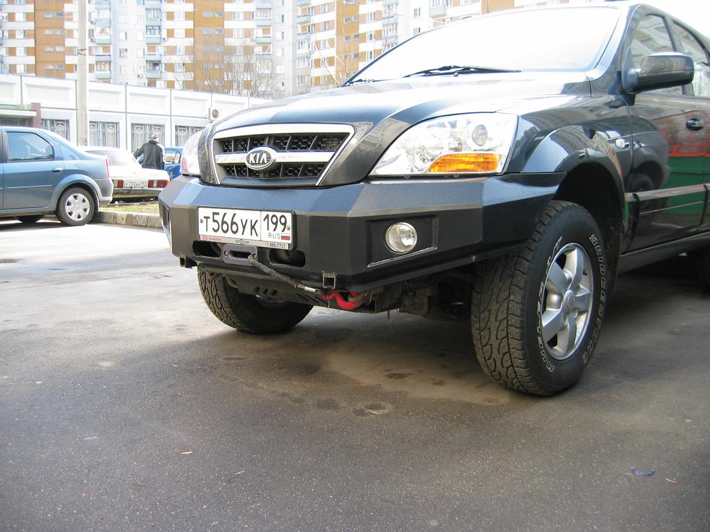

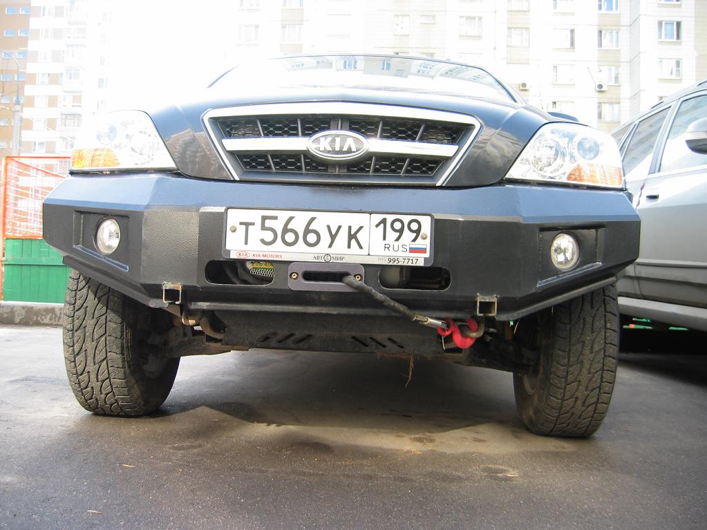

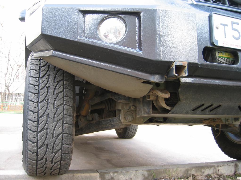

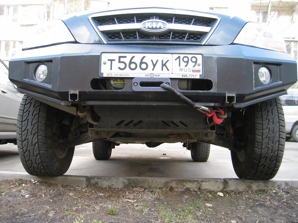

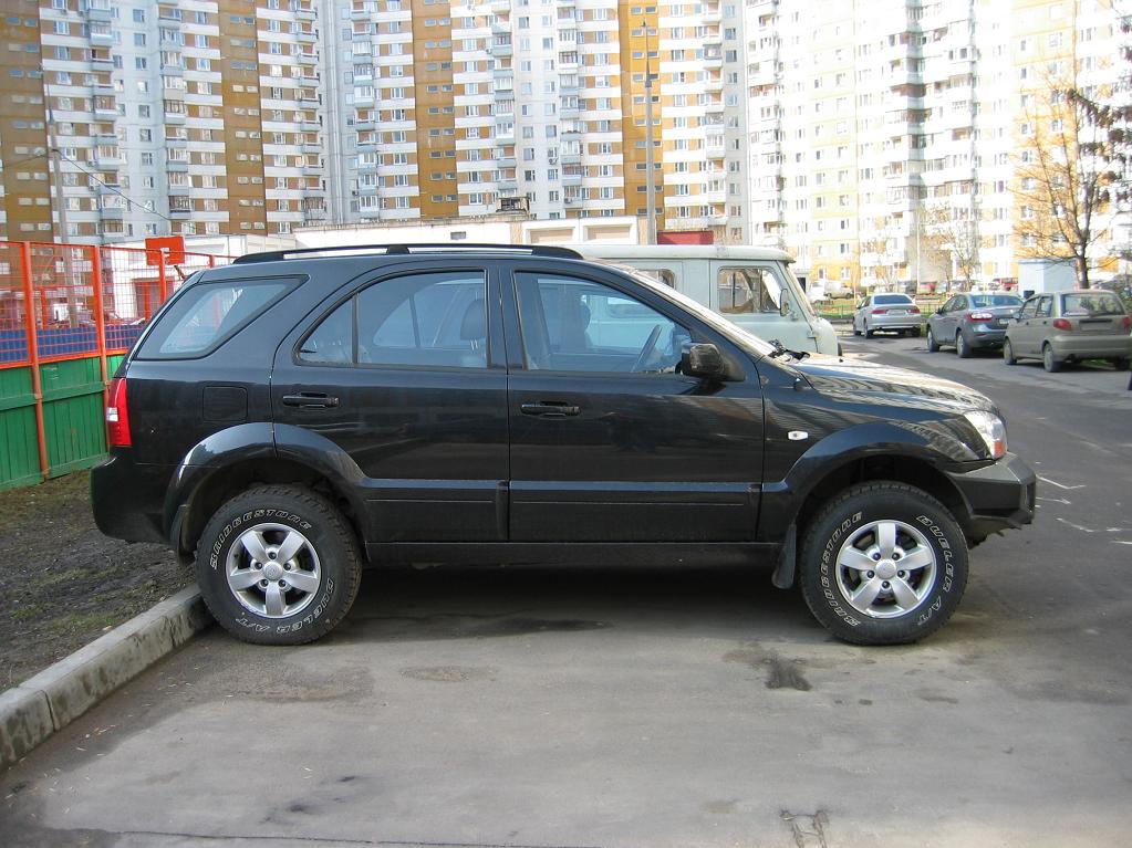

Сообщение mihail2626 » 16 апр 2012, 22:29
Andrey-t
Привет, Андрей. Спасибо ещё раз за блокировку. ВЕЩЬ! Сегодня по размытому полю ехал, даже окна не запачкал.

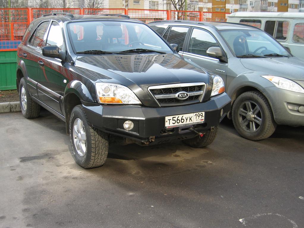

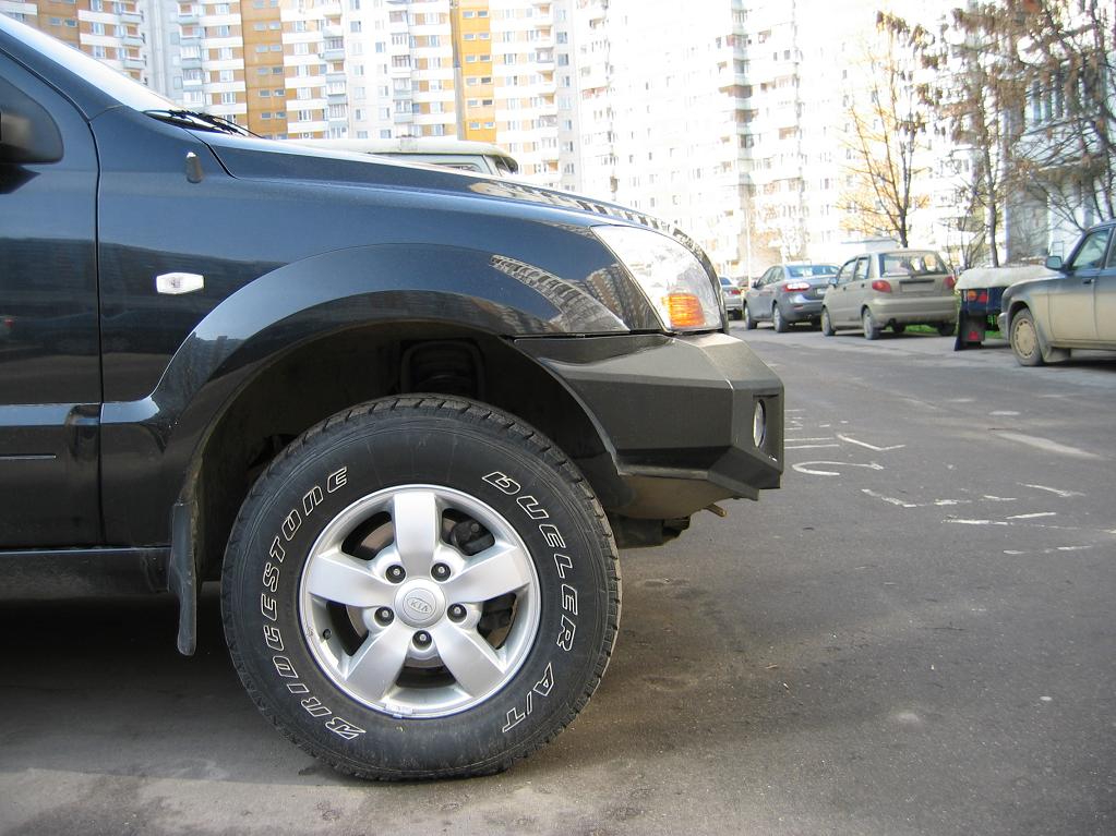

Бампер не дешевое удовольствие: изготовление и установка + материалы = 45000 ( в т.ч. врезка и установка в него штатных противотуманок, доработка передней защиты), так же пришлось сделать новый бачок омывателя из алюминия 5600 руб, + установка и подключение лебедки 8000 руб.( в том числе 8 мм площадка под неё)
Добавлено через 4 дня 13 часов 42 минуты 35 секунд:
Как и обещал - выкладываю фото бампера
тут под алюминевой защитой алюминевый бачок омывателя на 9 литров
Передняя защита шериф удлинена и прикреплена к бамперу
Подвеска OME + проставки перед 17 мм, зад 35 мм

Re: Внедорожная подготовка Соренто
Сообщение grom » 23 апр 2012, 00:18
Вах вах вах, красотище , в работе уже пробывал?
Сообщение mihail2626 » 24 апр 2012, 08:57
Пробовал только снег и лед пробивать, деревья еще пока не валил. Поднимать реечным домкратом тоже пробовал и лебедку уже испытал когда всем днищем на снег сел.
Сообщение cowboy » 25 апр 2012, 13:58
mihail2626 писал(а):выкладываю фото бампера
А как ты блокировку на лебеде включаешь/выключаешь...??? :shock: Капот открываешь...?
