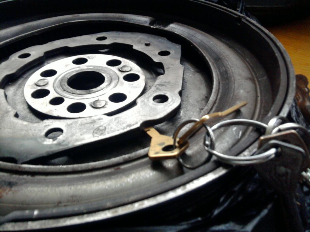

Сообщение MFNick » 08 сен 2012, 17:27
Увеличивать толщину изделия - имеется ввиду всего маховика? Если да, то ни в коем случае, т.к. не встанет маховик+корзина+коробка в размеры ИМХО
Фото после вскрытия отремантированного маховика. Пробег 10 000км
Одна пружина всетаки лопнула
общий вид
чудно перевернуло накладку на 180град %)
погнуло маятник
фото лопнувшей пружины
