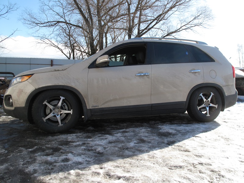

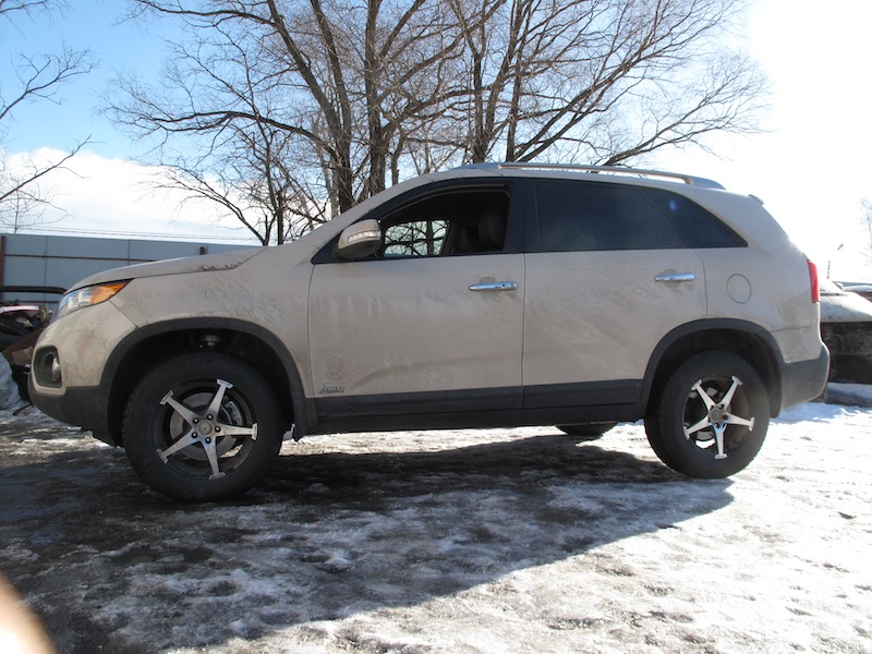

Кстати замена шин это действительно один из способов сделать подвеску мягче, но это скорее дополнение к основным мероприятиям

Отвечу коротко-сейчас работа подвески похожа на нормальную работу Макферсона. Я доволен заменой.peta писал(а):Дим-я так понимаю когда болезнь давнишняя,то начинаешь придиратся ко всему-я в хорошем смысле.Вот какая она сейчас у тебя

Горячекатанные хочешь сказать БЫСТРЕЕ делать? 15 секунд занимают больше времени, чем 18 ЧАСОВ????Наши пружины НЕ НАДО стягивать стяжками толщиной в руку. На нью достаточно одному надавить РУКАМИ на пружину, а другой накинет гайку на шток. Наши короче штатных, не создают паразитную нагрузку на гидравлику амортиков, с ПРОГРЕССИЕЙ.St.Paul писал(а):Все эти расписываемые преимущества полная брехня, пружины абсолютно одинаковые.
Крайне сомнительный лозунг.St.Paul писал(а):Бери что дешевле
Лучше отпишись через ГОД,когда пружины сядут.St.Paul писал(а): Буду ставить в течение нескольких недель - отпишусь.
