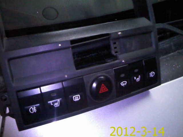

Установка в центральную консоль
проём под маршрутник - вырезано из проёма часов
лицевая
вид сбоку лицевой панели ( после сборки можно промазать черным герметиком)

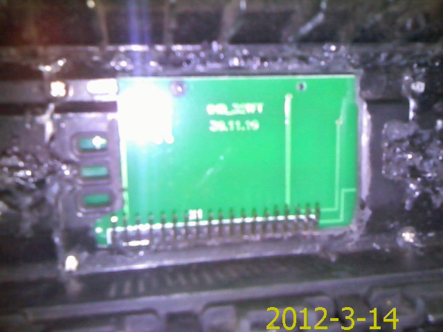

вид изнутри - крепление передней панели ( 4-е болта в штатные отверстия
вид изнутри

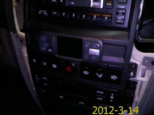

конечный результат
