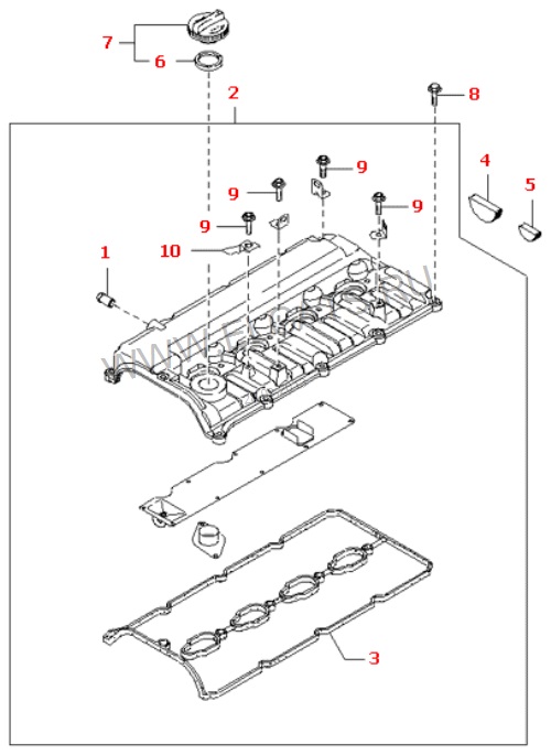

Сообщение Vladimir74 » 28 сен 2013, 00:53
Скажите а то что на фото позиция номер 1 это и есть тот самый сапун ? Я так понимаю на него надевается трубка которая соединена с патрубком воздушного фильтра?
Добавлено через 19 часов 8 минут 15 секунд:
UP темку...Может кто подскажет, это ли тот самый сапун на вентиляцию картера ( под номером 1 )!!!

Re: Замерз сапун вентиляции картера
Сообщение Андрей59 » 28 сен 2013, 21:02
Под сапуном понимают систему удаления газов при сохранении жидкого содержимого емкости, в зависимости от места установки конструкция может быть сложной или простой, конкретно в наших движках сапун находится в клапанной крышке, а под номером 1 - это его штуцер, то есть часть сапуна.
PS на рисунке алюминиевая крышка.
Сообщение Vladimir74 » 28 сен 2013, 22:22
Получается заменить старый сапун на новый НЕ ПОЛУЧИТСЯ ? Не ужели придётся покупать всю крышку в сборе :shock: чтобы заработала нормально вентиляция?
Сообщение Андрей59 » 29 сен 2013, 08:32
Vladimir74 писал(а): чтобы заработала нормально вентиляция?
В чём проявляется у тебя "ненормальность" работы вентиляции?
Андрей59
Сообщение Vladimir74 » 29 сен 2013, 10:08
Расход масла у прежнего владельца был большой примерно 1 литр на 1000 км так вот проверив люфт турбокомпрессора а до этого была турбовая бензинка и заменой турбины занимался cам, поэтому остаётся только ВКГ, хочу сдесь разобраться как она устроена, именно на дорестайловом аппарате.
