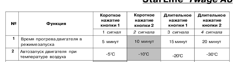

Сообщение BlkDem » 23 янв 2012, 20:07
Сигнализация имеет возможность автоматического запуска и прогрева
двигателя при понижении температуры окружающей среды до -5- С, -10- С,
-20-С или -30-С. Функция, значение температуры и продолжительность
прогревадвигателя программируются.
Программирование функций и параметров работы
Некоторые функции и параметры работы сигнализации могут быть изменены с
помощью сервисной кнопки и брелка без необходимости доступа к
центральному блоку. Перечень функций приведен в таблице ниже.
Порядок программирования следующий:
1. Включите зажигание.
2. Нажмите сервисную кнопку 6 раз.
3. Выключите зажигание. Последуют 6 вспышек светодиода, и прозвучат 6
сигналов сирены, индицирующих вход в режим программирования.
4. Нажмите сервисную кнопку необходимое число раз, равное номеру
выбранной функции. Каждое нажатие сервисной кнопки будет сопровождаться
загоранием светодиодного индикатора и короткими звуковыми сигналами,
индицирующими номер текущей выбранной функции. Каждое пятое нажатие -
длинным звуковым сигналом.
5. В течение 10 секунд нажмите кнопку 1 или 2 брелка коротко (0,5 сек) или
длительно (3 сек), в зависимости от желаемого состояния выбранной функции.
В подтверждение последует 1,2,3 или 4 коротких звуковых сигнала сирены и
брелка, в зависимости отустановленного значения функции.
6. Для перехода к следующей функции нажмите сервисную кнопку, а затем
нажатием кнопки брелка установите нужное значение функции. Повторите эту
процедуру для всех функций, требующих изменений.
7. Для выхода из режима программирования перевключите зажигание или
дождитесь автоматического выхода системы. В подтверждение последуют 5
вспышек габаритов.
Коллега поверхностно изучил инструкцию?

Хм. Спасибо. Но чтобы это проверить надо нйти кнопку в салоне. :(

Сообщение BlkDem » 23 янв 2012, 20:42
Это описано вполне конкретно, если вникнуть.
Не будут же они описывать каждое действие по всей таблице? Есть методология, есть значения. Нужно понять и запрограммировать.
