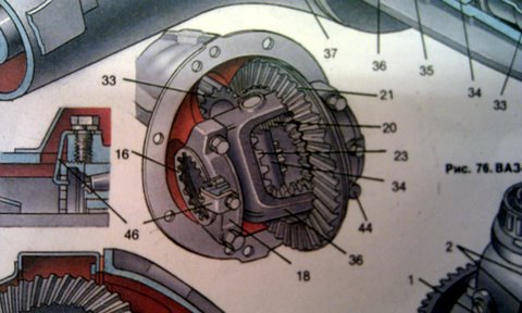

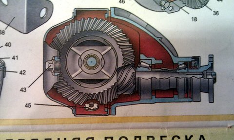

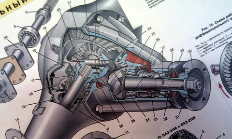

У кого нибудь есть фото редуктора заднего моста? Выложите пожалуйста в эту темку. :)
