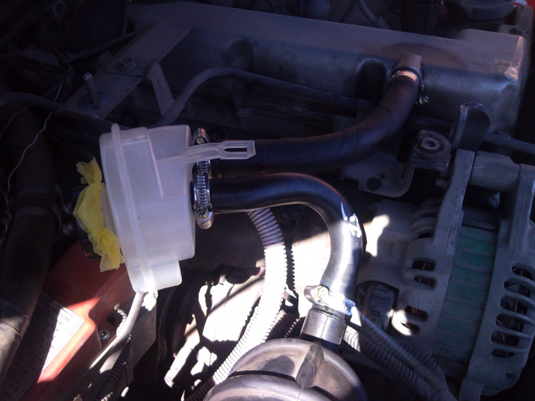

В качестве подводящих трубок можно использовать шланг сапуна ВАЗ-2112 (на фото слева), правую трубку лучше брать подлиннее и подрезать по месту (например, нижний шланг сапуна 2108). В моем случае верхний шланг сапуна от "восьмерки" не очень подошел - сидит внатяг.
Для любопытствующих уточняю бюджет. Даю названия, по которым проще найти товар на рынке :lol:
- бачок тормозухи от "шери-нивы" (ВАЗ-2123) - 50 руб.
- крышка вытеснительного бачка ВАЗ-2108 - 80 руб.
- верхний шланг сапуна ВАЗ-2108 - 40 руб.
- шланг сапуна ВАЗ-2112 - 30 руб.
- хомут - 15 руб.х4 шт.
- руки - БЕСЦЕННО

А в итоге, как эффективность данного девайса?
Внутренний патрубок от воздушного фильтра к турбине избавился от потливости ?
Думаю какой поставить - своего монстра (все никак не придумаю место) или версию выше "лайт" :)

Эффективность приблуды от шери-нивы, конечно, не столь высока, как любого другого устройства, предназначенного под маслоотбойник. Во-первых, хорошо бы убрать внутренний "подстаканник" под датчик ТЖ и через появившееся пространство напихать внутрь мочалок для посуды из металлической стружки. Даю наводку: в магазинах Фамилия подобного китайского ширпотреба "на рупь пучок", или если точнее - за 19,99 - несколько штук.
Во-вторых, для эффективной конденсации нужно, чтобы и стенки имели высокую теплопроводность. Пластмасса, увы, не сильна в этом.
Но в любом случае, создав хотя бы маленький лабиринт в виде нескольких изгибов, а также возможность охлаждения картерных газов в этом стаканчике, ты уже изымаешь несколько миллиграмм масла из оборота.
Лично мне не нравятся потеки масла на шлангах интеркулера. Не хочу как-нибудь накопить полный интеркулер и схопотать гидроудар, когда излишек маслица затянет душевным разрежением во впускной и затем в цилиндр.
Поэтому пусть поработает. По крайней мере, не навредит уж точно.

Watslaw писал(а):- бачок тормозухи от "шери-нивы" (ВАЗ-2123) - 50 руб.
- руки - БЕСЦЕННО
Крышку такую так и не смог подобрать. Подобрал "дырявую", но за 10 руб. :D
Шланг сапуна вышел мне самым дорогим (75 руб) Брал один. Т.к. второй остался родной.
Родной был неплохо порыпан с одного края. Подрезал на полсантиметра.
Бачок 40 руб. Ну и хомуты по 10 руб. Итого 165 руб. и 15 мин времени.
Дырявую крышку закрутил на уплотнитель из в несколько раз сложенного полиэтиленового пакета.
