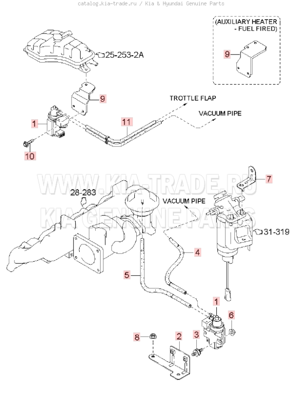

Что б было понятнее о чем речь -
тут заслонка на схеме (позиция 5) - http://www.elcats.ru/kia/scheme.aspx?mo ... &office=ru
а тут клапан, который ей управляет (позиция 1) - http://www.elcats.ru/kia/Parts.aspx?Mod ... d02be44a4d
Походу возникло еще несколько вопросов... Эта самая заслонка при нормальной работе имеет два положения (открыто закрыто) или несколько? И может ей управляет еще какой-то клапан?
(на случай если нет авторизации в elcats в аттачменте скриншоты схемы)
заслонка и клапан.docx

Если я тебя правильно понял, то речь идёт о "мягкой глушилке".
Забей на неё! Отключи клапан и наслаждайся ездой. У меня на Сорике этого клапана совсем не было, прямо с завода. Зслонка работала только от руки. Нормальное состояние заслонки - открытое.Когда давишь на шток, она перекрывает подачу воздуха и авто глохнет. Эта штука нужна только как аварийная глушилка когда, не дай бог, у тебя двигло пойдёт в разнос из-за накрывшейся турбины и с ключа машину не заглушить.

frumych писал(а): Эта самая заслонка при нормальной работе имеет два положения (открыто закрыто) или несколько?
Fisher писал(а):Нормальное состояние заслонки - открытое.Когда давишь на шток, она перекрывает подачу воздуха и авто глохнет
вроде именно так и должно быть. а именно - всегда открыто, а в момент глушения закрываетя. и потом опять открыта.
frumych писал(а):Только подскажи плиз чем и как это делать
открутить, промыть(например карбоклинером), протереть и пиставить на место

Сделал все по инструкции. Заслонка была вся не пойми в чем. Прочистил, поставил назад. Пока самозакрываний замечено не было) Спасибо за помощь!

Короче мужики , задолбала меня эта заслонка!!! Закрывается почём зря , думаю нужно менять клапан от которого идёт шланчик к этой заслонке. Они продаются эти клапана?

KLIG. писал(а):Они продаются эти клапана?
frumych писал(а):а тут клапан, который ей управляет (позиция 1) - http://www.elcats.ru/kia/Parts.aspx?Mod ... d02be44a4d
Добавлено через 4 минуты 33 секунды:
Re: Потеря мощности... двигатель не раскручивается свыше 3000 об
Добавлено через 1 минуту 23 секунды:
вроде этот должен быть

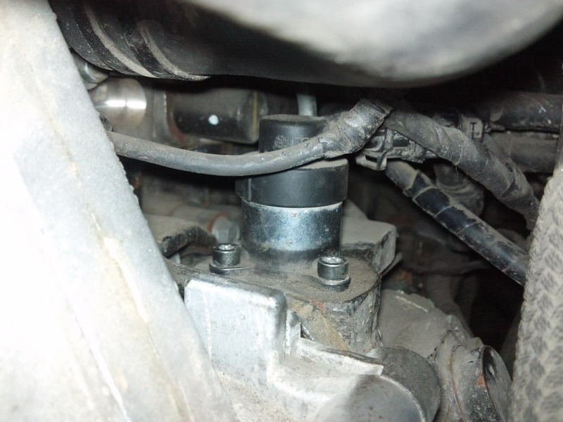

Итак, после поездки, постояв полчасика, машинка завелась не в секунду, как обычно, а крутилась стартером секунды три. После этого началось то, что здесь описывалось неоднократно: потеря мощности. Добрался до "Кореи" на Магнитогорской, где я три дня назад прошел ТО-60 с заменой топливного фильтра.
При проверке после шустрого набора оборотов без нагрузки двигатель заглох. Мультитроникс выдал ошибку, вроде 1184. Сканер код подтвердил, и решили, что виноват датчик давления, который стоит на ТНВД (на фото). Его сняли, продули, промыли. После этого долго не могли прогнать топливо по всей системе (говорят, мешал сепаратор). Качали вручную, заводили, двигатель глох, опять качали, и т.д. Потом мастер проехался по двору, и сказал, что все в норме. Увы, когда через 10 минут поехал я, все повторилось. Тот же провал при нажатии на гашетку, и так же долго (секунды три-пять) приходится заводить авто. На мой немой вопрос мастера развели руками: датчик почистили, но он опять залип. Надо менять.
Доехал до дома, поднял эту ветку. В общем, много похожих описанных случаев (особенно там, где длительный завод), но ни разу не встретился тот вариант причины неисправности, который мне предлагают в "Корее". Тот датчик, что они смотрели, стоит на ТНВД, и отдельного каталожного номера не имеет. Версию с ДМРВ, которую предложил им присутствующий там же Sergeant, мастера отвергли. Не знаю, почему. И с топливным фильтром, замененным 50км назад - тоже.
Утром машина не завелась вообще.
Как я понял из топика, это не код ошибки датчика, а код недостаточного давления. С другой стороны, я не допускаю, что мастер пошутил, говоря, что машина едет после чистки этого датчика, но чтобы он вот так сразу опять накрылся... Кто что может подсказать?
И есть ли у кого снятый ТНВД, с которого можно было бы скрутить регулятор давления?
