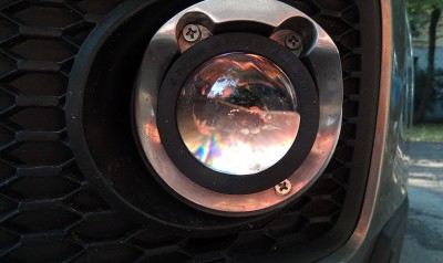

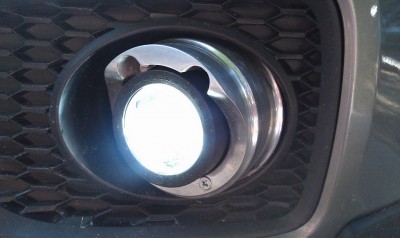

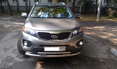

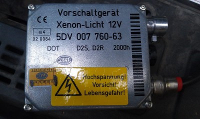

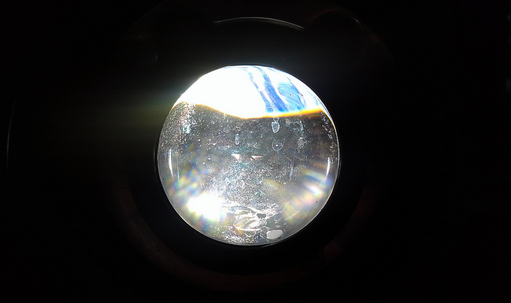

Мой подход к установки ксенона в ПТФ
Подходил к решению вопроса основательно и продумано.
- Модуль D60 ближний (DE,HB3 60W) компания «ХЕЛЛА» (шторка+линза под цокаль HB3) 2 шт.
- Блок розжига «Xenon» 2 шт.
- лампы Ксенон HB3 4300K AutoKraft AXL HB3-D2
- вилка для блоков и ламп 8JD
- 2шт. релюхи от жигулей (пяти контактные)
- предохранитель для общ цепи 1 шт.
- в Митино в магазине Русь купил Обманки L30A-T
Установка:
1.- Для на чала я купил и выточил 2 болванки 130х100,
2.- туда поставил (Модуль D60 ближний)
3.- К ним подключил (Обманки L30A-T(к стати обманки хватит в цепи одной штуки)
4.- далее (релюхи от жигулей (пяти контактные)- к каждому блоку розжигу по реле)
5.- подключил всю эту батву к массе один конец и второй конец к коробки под капотом на «+»
Свет, исходящий от ПТФ, сравним со светом как в головном свете фар (Ксенона) и замети, я некого не слеплю и дорогу себе освещаю.
Т.к. пучок сформирован и направлен мягким рассеивающий светом.
Я не жадный, кому интересно то могу все при встрече показать, пишите в личку.
Будит время добавлю больше инфы
блок розжига без обманок
цена вопроса без болванок
не к теме, но скажу (светодиод в габаритах из 27 светодиодиков)
общий вид
видна шторка
свет 4300К
регулировка вверх вниз влево вправо
обманка

sterd писал(а):5.- подключил всю эту батву к массе один конец и второй конец к коробки под капотом на «+»
А какой коробке подключил?? как оно включается? и какова цена вопроса вышла?
