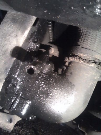

Сообщение mrdoggy » 30 окт 2011, 12:58
В поисках черного дыма, проверял партрубки. возле входного патрубка на интеркулер увидел, что всё в чёрной смоле. Подскажите плиз что за хрень и откуда могла натечь?
Кстати, а что это за шланг торчит? похоже на слив чего-го.
