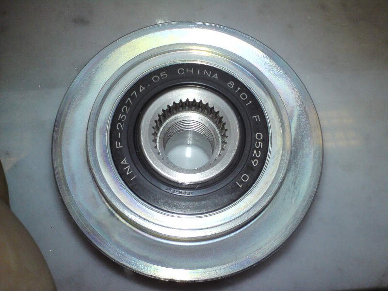

кстати!!!!уменя развалился фирмы ИНА,на нём было написано-германия.смотрю в экзисте такую же ИНА,которая 3600 стоит,увеличиваю рисунок,и О БОЖЕ,что я вижу-вместо германии надпись-чина! :evil: тогда смысл переплачивать два с половиной рубля за тот же китай??? :Search: (я всё про-ZNP28613)

SEN писал(а):...я вижу-вместо германии надпись-чина! :evil: тогда смысл переплачивать два с половиной рубля за тот же китай??? :Search: (я всё про-ZNP28613)
У INA там свой завод и, если INA ставит свой логотип на изделие, то бери и не парься...ты же покупаешь компьютеры и прочую бытовуху (телики, сотовые, центры и т.д.) и везде у бренда "китай" и при этом не призываешь "бога в свидетели"... :D

и чем лучше китайская муфта,от китайской муфты INA????ну и немного расстрою Владимира Фоменко-муфта с каталожным номером 535 0079 10 за 3600 рупий-тоже КИТАЙ!!!!! что видно не вооружённым взглядом,путём увеличения картинки!!!!

SEN писал(а):кстати!!!!уменя развалился фирмы ИНА,на нём было написано-германия.смотрю в экзисте такую же ИНА,которая 3600 стоит,увеличиваю рисунок,и О БОЖЕ,что я вижу-вместо германии надпись-чина! :evil: тогда смысл переплачивать два с половиной рубля за тот же китай??? :Search: (я всё про-ZNP28613)
Я поставил тоже ИНУ с надписью китай. У нас в магазине взял за 3р. Развалился тоже "типа немецкий". Посмотрим. Некогда было ждато-искать, итак 6 дней стояла машинка.
