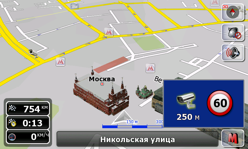

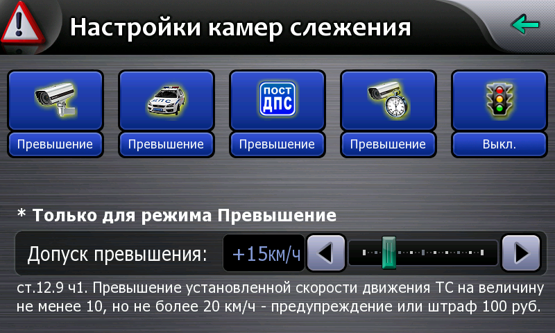

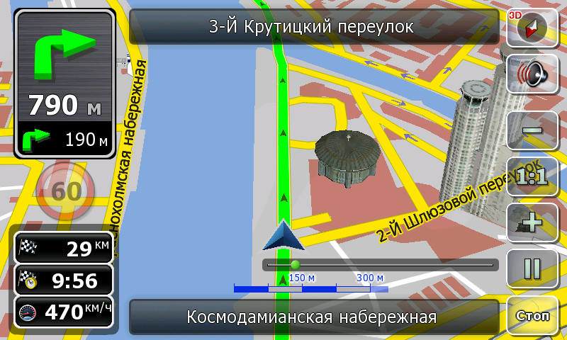

Косяк в том, что в штатной поставке функционал работы со спидкамами обрезан как класс. Надо ставить альтернативный скин, тогда всё будет работать, и показывать и пиликать.
Но и тут есть подводные камни. К моему большому сожалению, версия нашей навигационной системы (8.3.1):
  • не поддерживает работу с расширенными кодами спидкамов. Но это не сильно страшно, стандартных 5 кодов вполне хватает, так как используемых в России спидкамов в них всего 4 типа: фиксированная камера, мобильная засада, пост ДПС и для желающих - камера, фиксирующая среднюю скорость на участке дороги ("Стрелка"). Светофоров с камерами у нас пока нет,
  • система не воспроизводит пользовательские звуковые файлы (голосовые оповещения о радарах), вместо этого просто пикает. Пришлось ограничиться только стандартными бипами,
  • в цикле обработки спидкамов почему-то коряво обрабатываются вполне стандартные конструкции. Например, в случае опроса состояния какой-то переменной (runif a <> b 'a.set b') присвоение значения работает не корректно, а именно - тупо присваивается нулевое значение. Я две недели потерял на отладку в различных комбинациях, в итоге просто отказался и вырезал очередную часть функционала.
В итоговом результате пришлось сильно кастрировать функционал работы со спидкамами, привычный для пользователей расширенных скинов iGO/Primo. Но даже то, что получилось, меня вполне устраивает. Немного сриншотов:
Изображение . Изображение . Изображение . Изображение
