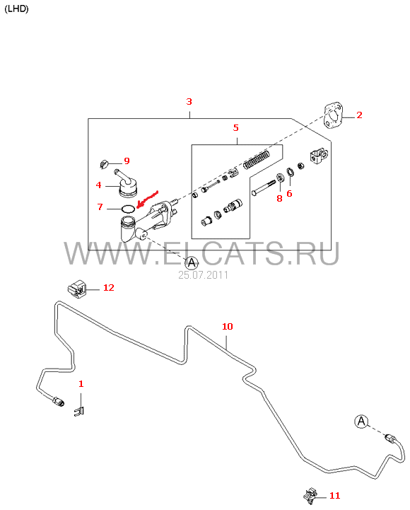

Была такая проблема.Поменял .Покатался месяц,снова потёк.Брал оригинал MOBIS.Не знаю что и делать.А менять ,нужно повозиться,там главное блок АБС от крепежа освободить и отвести в сторону(акуратно) из салона освобаждаешь шплинт от педали сцепления и аккуратно вытаскиваешь гцс.потёк здесь
Добавлено через 1 день 7 часов 47 минут 55 секунд:
В принципе разобрался в чём причина.При нажатиина на педаль ,в цилиндре подклинивал запорный клапан и всё давление выходило через бачок ,а часть чере уплотнительное кольцо(рис)естественно педаль проваливалась.Всё устранил пока норма.
