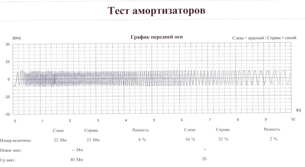

Заменил себе по гарантии передние стойки.
Раньше пред историю где-то писал, да и фотки заляпанных маслом стоек и локеров выкладывал.
В общем из всего того следовал вывод ездить было очень грустно, т.к. пока ждал замены (1 мес) ямы стали бить в корпус очень ощутимо. Морду в поворотах с кочками стало переставлять. Хотя на момент первоначального обращения и оформления заказа такого не было (кроме заляпанных маслом деталей).
Замена конечно дала ощутимый результат, всё пришло в норму. Хотя на "своем любимом" участке асфальта с бесконечными выбоинами (возле дачи) подвеска справляется также плохо как и раньше, естественно не так звонко как на умерших стойках, но все же терпимо.
Перед самой заменой для интереса заехал на пункт Гостехосмотра, протряс машинку на стенде, что бы иметь так сказать "портрет" нерабочих стоек. Фрагмент скана в низу. После замены сделал тоже самое. См. ещё ниже. Кому интересно разбирайтесь.
Да и ещё повторюсь - гостехосмоторщик сказал, что никаких нормативов и допусков, касающихся оценивания степени работоспособности аммортизаторов, и их допуску к эксплуатации не существует. Есть некие ориентировочные цифирьки, взятые из импортных нормативов.
Хотя что-то мне подсказывает, что если приехать к ним со стойками как на первом рисунке, то хрен они дадут пройти техосмотр, скорее всего будут раскручивать на банку кофе или нечто подобное :D
Добавлено через 16 минут 58 секунд:
Немного про вибростенд и графики. Машину сначала начинает медленно трясти, как на плавных кочках. Где-то к 5-й сек. начинает трясти как на стиральной доске. Это самый показательный для неисправного амортизатора момент. Он перестает справляться и размах вертикального перемещения штока (колеса) начинает сильно увеличиваться. На нормальной стойке во всех режимах график равномерный.
После этого тряска стенда опять уменьшается до первоначального значения.
Перед (до замены)
Перед (после замены)

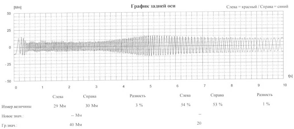

Зад (не менял)

Сообщение birul73 » 09 июн 2011, 21:14
Похоже что зад тоже к концу подходит. Интересно было бы каяба задние сравнить у rex66607
