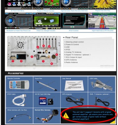

			По поводу DAYSTAR и им подобным головам, и жалоб на плохой прием радио.
Нарыл в дебрях инета предупреждение производителя о том что голова не дружит с антенным усилителем (если я не ошибся в переводе)
Походу вот ссылка на производителя (или что-то наподобие):
http://maxtrons.com/product_detail.asp?id=883А вот ссылка на первоисточник и скрин с предупреждением
http://viewitem.eim.ebay.ru/HD-800-x-48 ... 27242/itemЯ это к чему. Может не париться с подбором антенн, а просто выковырять этот усилитель нафиг?

			китайцы написали что они связались с производителем и предложили купить
1 x aditional can bus and power cable,included the shipping by air mail (Send out in 3 - 10 working days (due to AirMail))
купил, отправили, теперь будем ждать ло середины июня, получу, отпишу.
Добавлено через 9 минут 7 секунд:
Re: Голова, работающая с штатными сабом+усилком+доп.динамиком
ах да прошивку еще выслали другую на емайл
