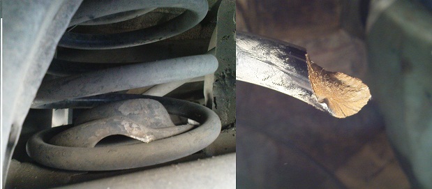

Сообщение EvE » 06 май 2011, 14:30
Пружины взял зимой. Поставил. Отъездил около 1500 км. Зад просел (думал просто просел). Залез - не хватает куска пружины :( . Видимо вот, то качество прутка которого так боялся Николай. Фотки прилагаю.
