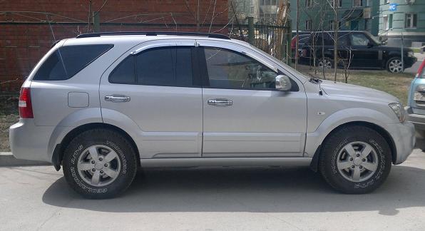

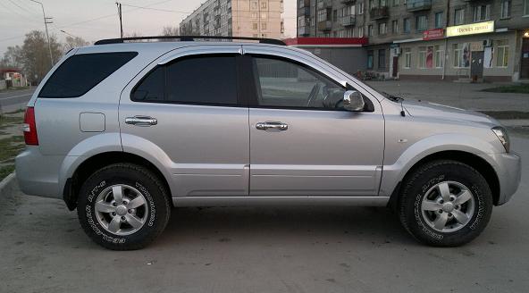

Re: Лифт подвески. Пружины H&R +45мм
Сообщение kazak » 02 май 2011, 07:54
Изображение Я тоже всё поставил.
Машину не узнать. Реально как будь-то на другой едешь, SUPER!
