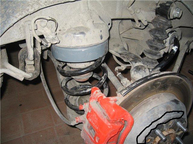

Сообщение igorsol » 23 апр 2011, 14:58
вот тут где отметил по всей длине ну и соотвественно на диске колеса тоже(взял фотку из другой темы поэтому без диска)... аморты точно исключены, а тормозуха тут может быть?

Сообщение ed39 » 23 апр 2011, 22:04
igorsol писал(а):igorsol » Сегодня, 11:58
нечему тут теч кроме смазки подшипника ступици,но она густая.......может собачка пометила?.....
это задняя на фото

Сообщение igorsol » 23 апр 2011, 22:52
ed39 писал(а):нечему тут теч кроме смазки подшипника ступици,но она густая.......может собачка пометила?.....
:) собачка разве что маслом метит:)
я понял что это смазка подшипника но как и из-за чего она оттуда может выходить? прямо такой густой слой лежит, причем колеса недавно менял и соотвественно этого не было, а сейчас и спереди и сзади по левой стороне...
