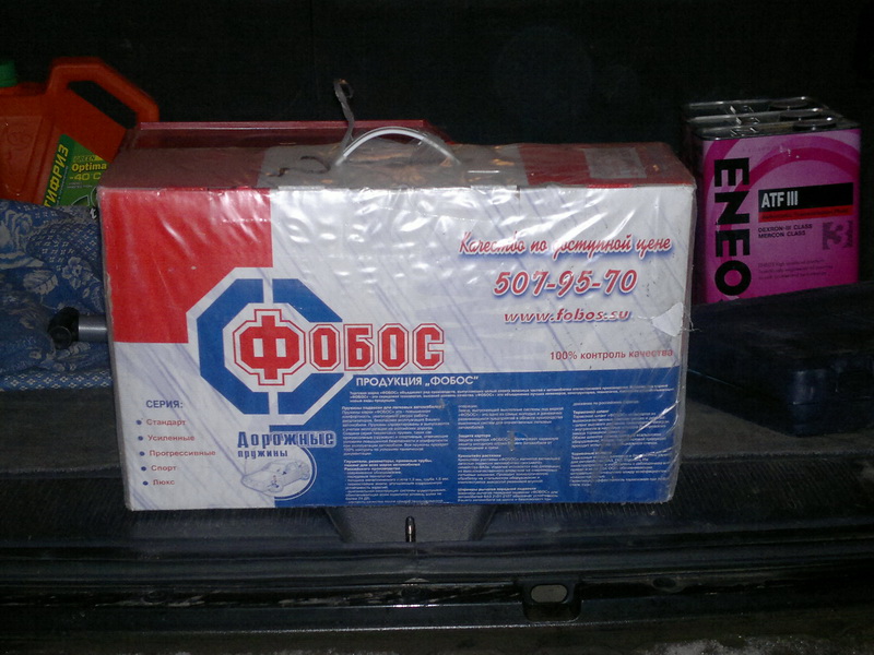

Долго я думал... и всё таки решился заказать я вот эти пружинки - http://www.fobos-avto.ru/catalog/14913.html
Про них уже вроде писали...
Цифры:
Диаметр прутка - одинаковый 17,25мм.
Высоту штатных намерил - 34 см (сколько должно быть не знаю)
Высота Фобоса - 37,5 см
Количество витков на штатных - 9 шт, на Фобосе - 10 витков
На данный момент идет установка, вечером отпишусь как они))) как раз мне в деревню надо смотаться... а там и трасса и не трасса)))

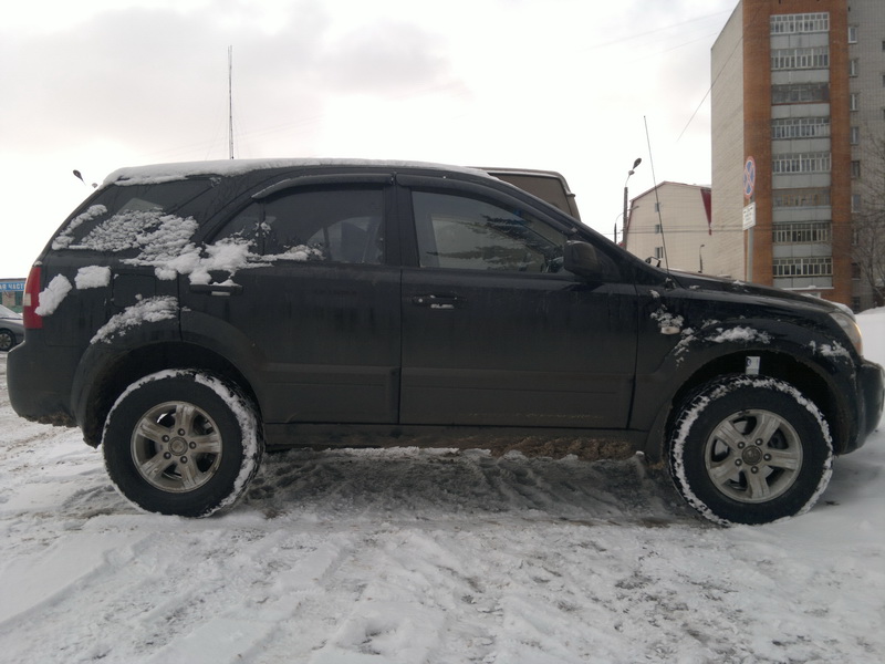

Ну вот то что получилось:

Немного цифр:
Видать старые пружины были совсем прослабленны, с ними растояное от центра ступицы до арки было 44 см.
С пружинами Фобос стало - 51 см. (замер после выбега в 100км)
Конечно через месяцок этот показатель измениться.
По ощущениям - практически всё идентично, что пишут ребята после установок завышеных пружин (от Николая, H&R).
Поведение авто изменилось координально в лучшую сторону, плюсом я поставил резину пошире (255/65/16) и машина стала слушаться руля без задержек.

Похоже так и должно быть. Я когда "Николаевские" пружины ставил, тоже померял. Вот так было.
перед/зад
новые 375/445
старые 340/365
remont2101 писал(а):Видать старые пружины были совсем прослабленны, с ними растояное от центра ступицы до арки было 44 см.С пружинами Фобос стало - 51 см. (замер после выбега в 100км)
В итоге имеем.
Перед было 43см, стало 51 см.
Зад было 46 см, стало 50 см.
Но левая сторона была чуть больше просажена, 42,5 перед и 45 зад.
Так что у тебя еще нормально было. :)

Неа)))
Было хреново))) а нормально стало :D
Добавлено через 1 день 9 минут 53 секунды:
Re: Фобос - пружины передней подвески +25мм.
Парадокс)))
Производитель пишет, что завышение +25...
а получилось, почти +70)))
интересно, они с каких пружин снимали характеристики и прибавляли к ним +25)))

375-340=35 Вот отсюда откуда то.
