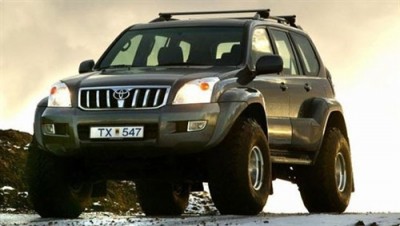

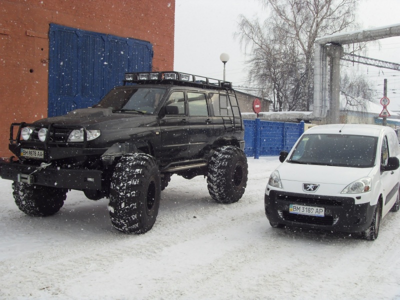

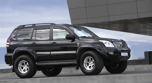

То что ты показал это колеса 50...? дюймов, можно конечно сделать только это уже будет не соренто и ценник будет сопоставим с ценой автомобиля.
приблизительно вот так:
А если по скромнее:
35 дюймов:
или даже так 38 дюймов:
то смирись с резкой арок без вариантов!!
Но и при этом ценник такой переделки завалит за 5ку зелени.
