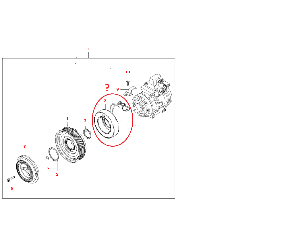

Привет! Скажите, пожалуйста kak крепляется КАТУШКА ИНДУКТИВНОСТИ КОМПРЕССОРА КОНДИЦИОНЕРА а то у мего Sorento он като страно хочит в сторани крутиться?

Я вижу, что прибалт, но я бы понял даже "албанский"... Ваша версия вопроса не лучше,- катушка электромагнита не крутится неправда ли? Посему вопрос не понятен... либо речь о перекосе катушки при установке, либо с перекосом сам шкив вертится, либо катушка таки крутится (т.е. провода оборваны, крепление сломано)..

Спасибо за исправление текста :oops: но таk и есть КАТУШКА ИНДУКТИВНОСТИ КОМПРЕССОРА КОНДИЦИОНЕРА крутится в стороны и один провод оборван. Извините за ошибки Я еще учусь :)

ни чем она не крепится ..одевается на корпус кондея и фиксируется стопорным кольцом .
крутится может только если стопор слетел ..или сломан бортик под стопорное кольцо ,но это уже замена компрессора .

Как уже отметили, катушка крутиться не должна, должна крепится к телу компрессора стопором. задача её лишь создание магнитного поля, которое намагничивает поверхность прилегания шкива и тот схватывается с фланцем вала, обеспечивая их одновременное вращение принеподвижном источнике эл.магнитного поля (самой катушки). Раз крутится, значит крепление поломано. На установленном компрессоре смотреть неудобно. Рекомендую найти эстакаду или подъёмник, снять защиту снизу, снять ремень, отвинтить крепление компрессора и развернуть его шкивом вниз (предварительно можно конечно открутить шкив прямо на закрепленном компрессоре, но это актуально если нет под рукой пневмоинструмента).. Ну и на снятом изучить вопрос по существу...
