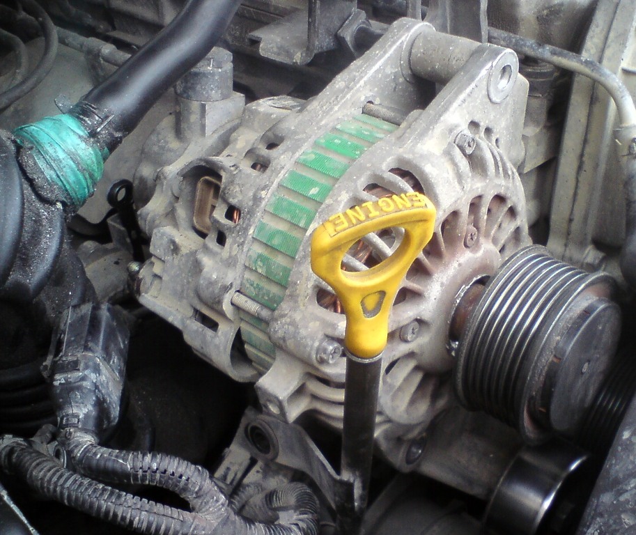

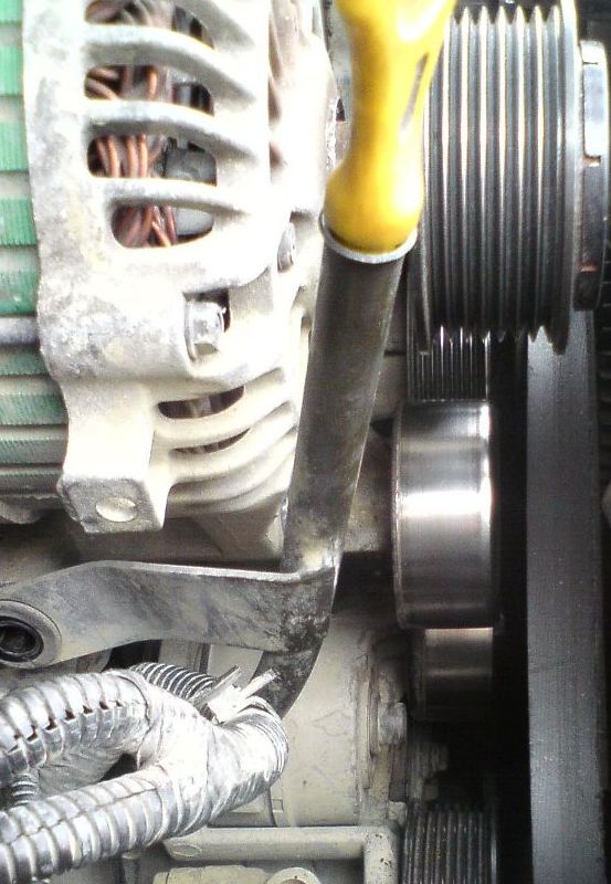

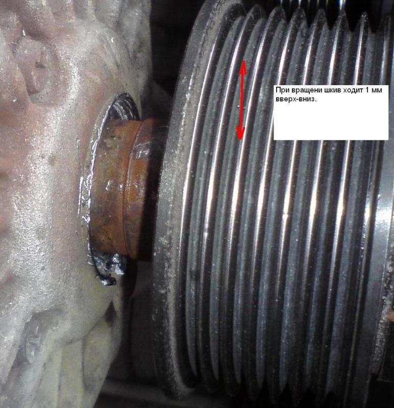

Ага, потом тоже так скажу... Вот и моя очередь :D . пробег 141000 км. Подскажите, плиз:
1. загнуть можно крепление крышки двигателя - не поломается? то, что держится на двух болтах на 10? Ко второму не могу подлезть, чтоб вынуть передний верхний болт крепления генератора.
2. похоже, вал шкива съел корпус? каюк генератору? Надеюсь, сниму-покажу спецам-надеюсь, найду в Тюмени.
3. Менять на б/у генератор-нормально? или бесполезно-ненадолго?
4. Сколько км протянет авто на аккумуляторе? доедет до сервиса? С пробками-30-40 мин, 10 км :shock: . Как понимаю, у меня только клапана-форсунки на эл. магнитах и компьютер-мозги ест эл-во?
5. Помпа тосола работает без ремня? Это ведущий ролик? Я с перепуга заглушил двигатель, да и только сейчас по схеме увидел помпу. На схеме экзиста невидно, на чем она сидит.
СПС заранее.
При вращении шкив ходит вверх-вниз, люфтов нет.

Re: Различные вопросы по генератору
Сообщение Андрей59 » 02 окт 2011, 19:16
99% нужен новый генератор, можно б/у, но только с ревизией и смазкой/заменой подшипников, щетки проверить, до сервиса не доедешь, помпа без ремня не вращается.
