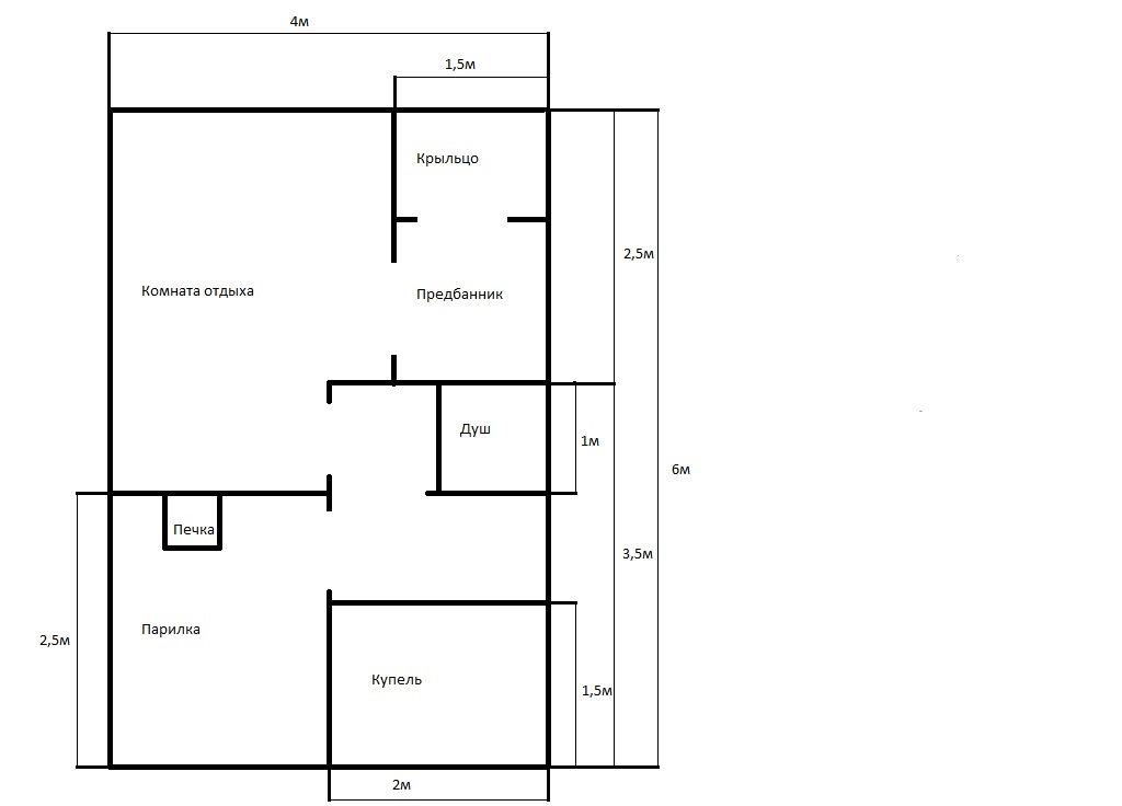

		Алексей Омск писал(а):Поменять зеркально чтоб с прихожей была.
		Согласен,спасибо за подсказку,буду думать!Устиныч писал(а):Сам подумай, дрова тащить через всю баню и зону отдыха-грязь.
А так, топка, как правило в предбаннике. По всей чистой зоне грязными ногами не шламандать.
Зашел-полешко подкинул-топится, еще зашел-подкинул
		Устиныч писал(а):, дрова тащить через всю баню и зону отдыха-грязь.
